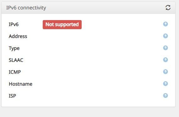

Hallo, ich habe am 25.5. ein neues Vodafone Modem bekommen, seit ich dieses in Verwendung habe fällt regelmäßig das IPV6 aus und ich habe Buffering unter anderem auf Twitch. Nach einem Neustart des Modems funktioniert es meist für eine Weile bis es wieder Probleme gibt. Ich hatte das Modem auch schon über mehrere Stunden ausgeschaltet.

Aktuell besteht erneut das Problem das IPv6 nicht funktioniert und der Webseitenaufbau verlangsamt ist.
am 07.06.2022 20:55
5 Stunden später noch immer keine besserung, IPv6 endet immernoch permanent im Timeout.

PN ist verschickt. Aktuell scheint IPv6 allerdings wieder zu funktionieren.
