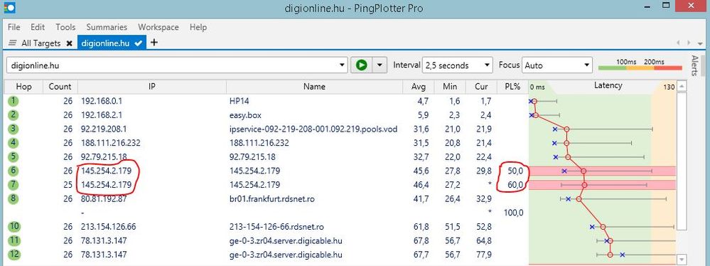

seit geraumer Zeit (mind. 3 Monate) habe ich vor allem in den Abendstunden hohe Paketverluste (50% bis 75%) über 145.254.2.179 zum CDN von G-Core Labs (siehe PingPlotter-Resultat).
Ich habe versucht das über die normale Hotline zu melden, aber die wollen immer nur nach ihrem Schema F vorgehen, was ich schon selbst durchlaufen habe. Ein Problem an meinem Netzwerk oder direkt am Anschluss besteht nicht. Andere Routen funktionieren ja einwandfrei.

wenn ich mir die Werte am Ziel anschaue, ist da alles in Ordnung.

Da Deine Anfrage annscheinend nicht weiterverfolgt wurde und ich exakt das gleiche Problem in Rheinland-Pfalz habe, soll dies der Versuch sein, das Ganze nochmals wiederzubeleben.
Flaaschenhals ist immer der 145.254.2.179 (Vodafone  DSL?) mit Paketverlusten zwischen 40% und 80%.
Das führt seit Monaten zu Mikro-Aussetzern für 1-2 Sekunden bis zu 20 Mal am Tag und nervt nur noch.
Tickets bei VF scheinen nichts zu bringen und werden rgendwann ohne RS auf "gelöst" gesetzt.
Eine Einschätzung durch VF wäre nett.
