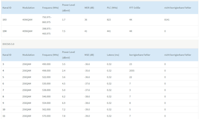

Das Problem konnte ich bei mir lokal bereits ausschließen. Es besteht eine LAN-Verbindung zur Fritzbox und es wurden verschiedene Geräte mit verschiedenen Betriebssystemen getestet (Windows 10/11, Linux Mint, Ubuntu). Ebenfalls wurden verschiedene Koaxial-Kabel und LAN-Kabel getestet.
Einen Techniker habe ich bereits vor Ort gehabt. Der hat im Keller am Kabelanschluss ein, zwei Schräubschen gedreht, dies hat jedoch leider überhaupt nicht geholfen.

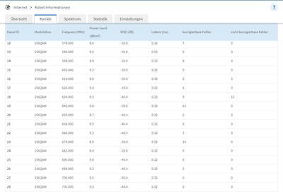

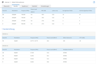

Auf der Fritzbox lassen sich auf jedem Kanal eine mehrzahl von Problemen erkennen. Anbei ein Screenshot.
