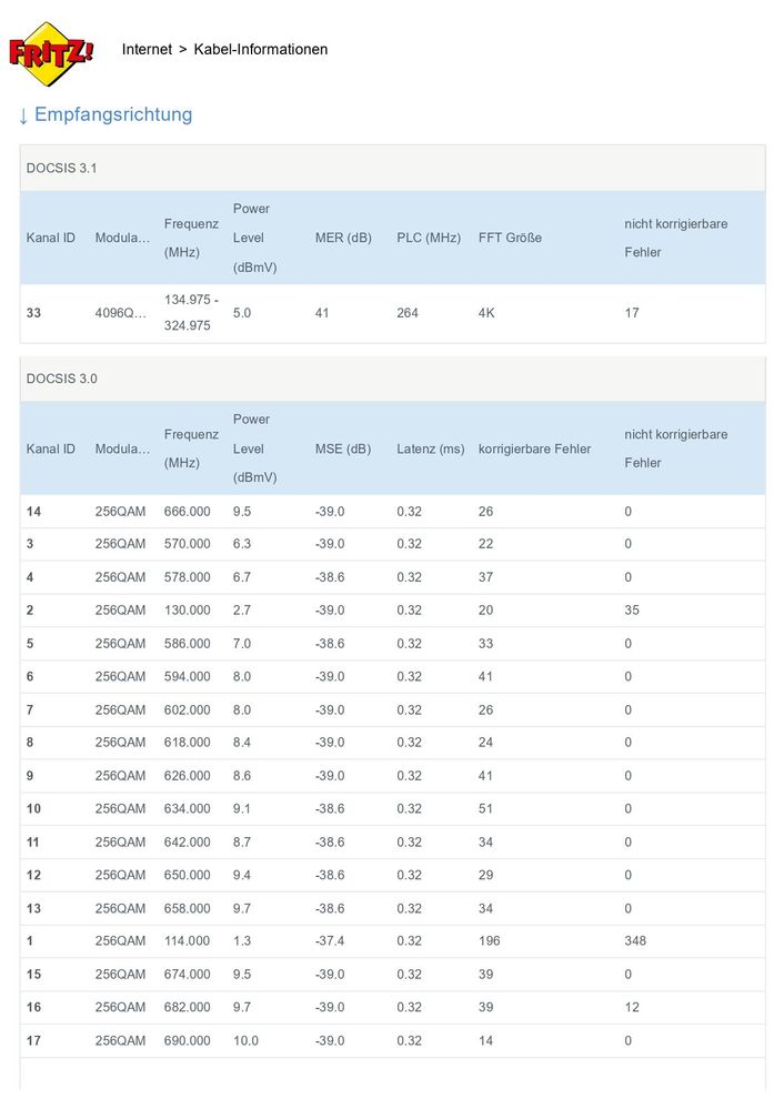

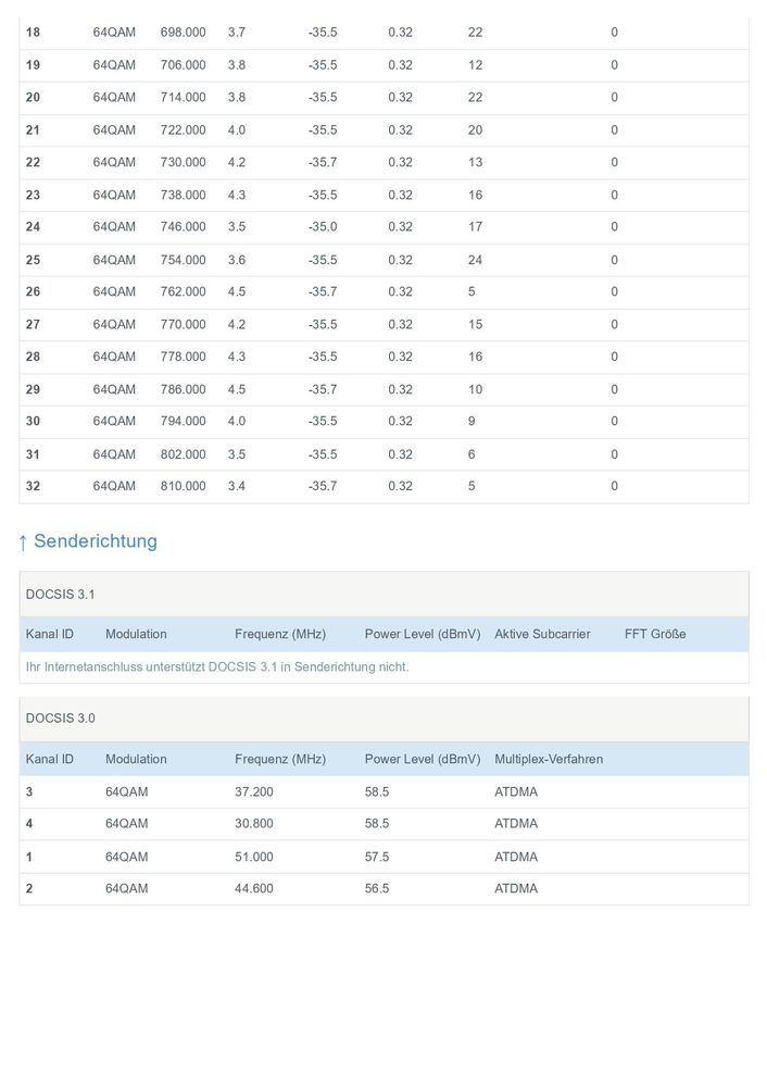

Kurtler
Poste mal ein Screenshot der Signalwerte des Routers. Um sich die Signalwerte anzeigen zu lassen, gehe zu Internet - Kabel Informationen -Kanäle
Gruß Kurt
Hi Kurt,
hier die Signalwerte, danke:
Kurtler
Deine dBmV Werte der US-Kanäle mit um die 58 sind viel zu hoch. Max. Wert liegt da bei 51.
Außerdem fehlt dir der DOCSIS 3.1 in Senderichtung. Da muss ein Techniker bei dir vorbeikommen.
Gruß Kurt
Danke für den Hinweis, Techniker ist bestellt. Mal sehen was da zu machen ist, ich hatte auch ein "höherwertiges" Koaxialkabel mal probiert, aber auch nach Austausch hat sich das nicht gebessert.
Komischerweise, wenn ich das Koaxialkabel abziehe und wieder anstecke, ohne die Fritz Box neu zu starten, erhalte ich Docsis 3.1 in Senderichtung und messe 59 Mbit im Upload, aber der Download geht dann in den Keller bei um die 30 Mbit...
Nach Neustart der Fritz Box dann wieder wie vorher um die 900 Mbit down aber nur 18-22 Mbit Upload. Ganz komisch.
