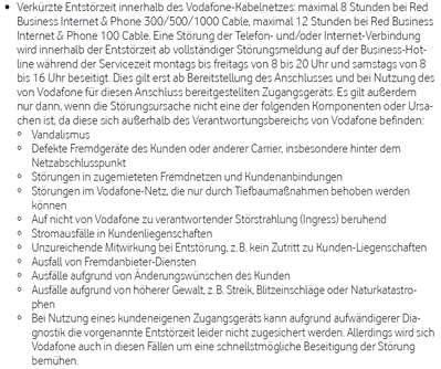

  5. Für den Fall zukünftiger Störungen verlange ich eine erneute schriftliche Bestätigung zur Einhaltung der vereinbarten maximalen Entstörungsfrist von bis zu 8 Stunden nach Meldung des Problems (vgl. Leistungsbeschreibung).
