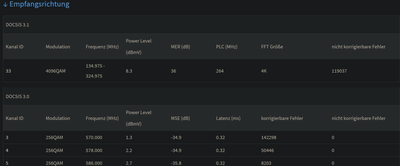

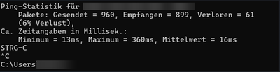

mir ist aufgefallen, dass ich häufig Paketverluste und daraus resultierende disconnects habe. Kann mir da jemand helfen und vielleicht mal drüberschauen? Der Internetspeed ist aber meistens korrekt und eher selten zu niedrig. Anbei noch ein Beispielbild.

Sei doch bitte so lieb und poste einmal deine Signalpegel.
Diese findest Du in deinem Router, bei einer Fritzbox wäre dieser unter Internet - Kabel-Informationen und dort der zweite Reiter zu finden.
Dann können wir schon einmal ggf. HF Störungen erkennen.
Vorzugsweise die Signalpegel als Screenshot hochladen.

Docsis Status posten, alle Kanäle, nicht vom Handy!

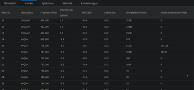

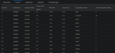

Danke für die schnelle Rückmeldung.
Hier die gewünschten Bilder

Signalpegel sind grenzwertig, würde die Störung einmal gegenüber der Hotline melden.
Eventuell sehen die das ähnlich und schicken dir mal einen Techniker.

29 db sind viel zu wenig, da muss ein Techniker kommen, sorge für Zugang, Keller, Wohnungen, Hausmeister usw....

So sah es gestern aus:
Die Kundenbetreuerin am Telefon meinte, es kommt nicht von der Straße, sondern zwischen Hausanschluss und Fritzbox. Die meinte aber auch das die Pegel gut aussehen. Also ist alles etwas seltsam.
Ich hatte heute nachmittags nochmal den Ping laufen lassen, da waren tatsächlich fast 10000 Pakete ohne Fehler.
Die Freude hielt jedoch nur kurz an. Jetzt kommen wieder Fehler.
