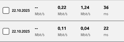

Leider bin ich auf eine unangenehme Situation gestoßen. Gestern Abend hat sich meine Vodafone Station 6 TG6442VF plötzlich neu gestartet, aber die vorherige Geschwindigkeit ist nicht zurückgekehrt. Webseiten laden nur sehr langsam, und Nachrichten in den Messengern werden mit Verzögerung gesendet. Mit so einer Internetgeschwindigkeit ist es unmöglich zu leben – sie ist praktisch bei null, anstatt der versprochenen 100 Mbit/s im Download und 50 Mbit/s im Upload.
Bei der Störungsprüfung an meiner Adresse wurde angezeigt, dass alles in Ordnung sei. Als ich jedoch die „Fehlerbehebung“ verwendet habe, wurde doch ein Problem auf der Leitung festgestellt, aber meine Anfrage wurde bisher noch nicht bearbeitet.

poste mal die Signalpegel

Entschuldigung, ich kenne mich mit diesen Einstellungen nicht aus. Solche Probleme hatte ich bisher noch nie, deshalb habe ich dort auch nie etwas verändert.
Ich hoffe, das sind die richtigen Parameter.

Da fehlen noch ein paar Kanäle. Die geposteten sind alle in Ordnung. Gut der dBmV/dBuV Wert des DOCSIS 3.1 in Senderichtung ist sehr hoch, aber ich glaube nicht, dass das der Grund deines Problems ist.

Hier ist die Fortsetzung der Downstream-Kanäle.
die sehen für mich OK aus
