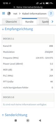

Habe seit Sonntag kein Internet (Kabel) mehr. Nach einer Stunde rumprobieren, Neustarts etc habe ich ein Ticket erstellt. Das Ticket wurde ohne Rückfrage nach knapp 2 Stunden als gelöst geschlossen... Habe es dann sofort wieder geöffnet und seitdem passiert nichts mehr!? Nicht mal ne Angabe wann sich dann mal jemand meldet.
Habe heute dann beim Service angerufen, dieser teilte mir mit, das das Ticket in Arbeit ist und das sich heute noch jemand melden wird! Leider hat sich wieder niemand gemeldet...
Vielleicht hat ja noch jemand nen Tipp, hab schon testweise Router, Mediadose und Verbindungskabel zum Router mal getauscht.
Überall gleiches Fehlerbild, er versucht zu synchronisieren aber ohne erfolgt.
Rein physisch scheint die Leitung OK zu sein denn normales TV über Kabel funktioniert noch...
Bei Kabel-Infos wird nur ...Ranging... angezeigt...
Fritzbox 6591 mit os 8.03 glaub ich
Bin über jeden Tipp dankbar 👍🏼

alle Kanäle aus der Fritte posten!

Habe jetzt nochmal bißchen rumgespielt und merkwürdigerweise läuft es jetzt gerade!?!
Am Kabelsignalverteiler wurde vor ca 6 Jahren ein Dämpfungsstecker angebaut weil ich damals einen zu hohen Pegel hatte und dadurch häufig Abbrüche. Diesen Stecker habe ich jetzt lediglich einmal raus und wieder reingeschraubt und Verbindung war sofort da... Da war seitdem aber nie jemand dran und fest war auch alles!?!
Lasse das jetzt erstmal bis morgen laufen und wenn's klappt kann ich den Service erstmal wieder abbestellen... 🤷🏼‍♂️🫣👍🏼
poste nochmal die aktuellen Signalpegel als Screenshots (alle)
und bitte nicht vom Handy  😉
Werd ich heute Abend machen 👍🏼 mit Laptop 😉😂

Gestern leider nicht mehr geschafft und jetzt kämpfe ich gerade damit wie man die Kanalliste vernünftig exportiert bekommt..!?
Hab aber mal die Liste überflogen und mit den Normwerten verglichen, scheint alles ganz ok zu sein.
Vorher sah das Spektrum auch wie ne Banane aus, jetzt ist alles schön gerade (falls das was aussagt)
