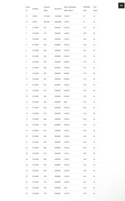

Poste mal ein Screenshot deiner Signalwerte des Routers.
Gruß Kurt
Ja kann ich machen, wo finde ich die?
Liebe Grüße
 Meinst du diese Werte?
Kurtler
Es fehlen noch die 5 US-Kanäle.
Gruß Kurt
Kurtler
Bei dir liegt ein Rückwegstörer vor. Melde das mal der Hotline.

Das bedeutet, dass ein defektes Gerät ein HF Signal in deinem Rückweg einstrahlt. Das sieht man an dem 16QAM und QPSK.
Bis so ein Störer gefunden wird, kann es schon einige Zeit dauern.
Bei der Hotline können sie die Signalwerte auslesen und müssten das auch erkennen.
