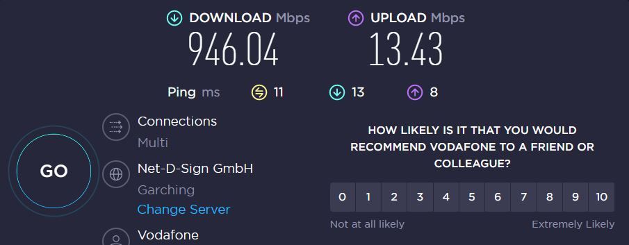

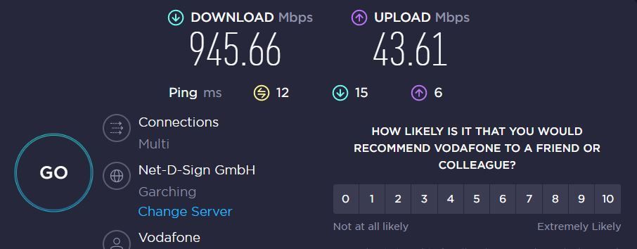

Upload schwankt stark (siehe Screenshots speedtest.net und IPerf Resultate weiter unten).

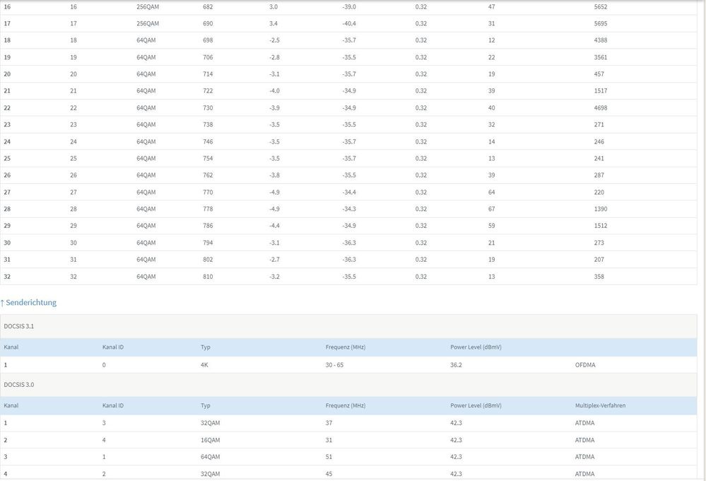

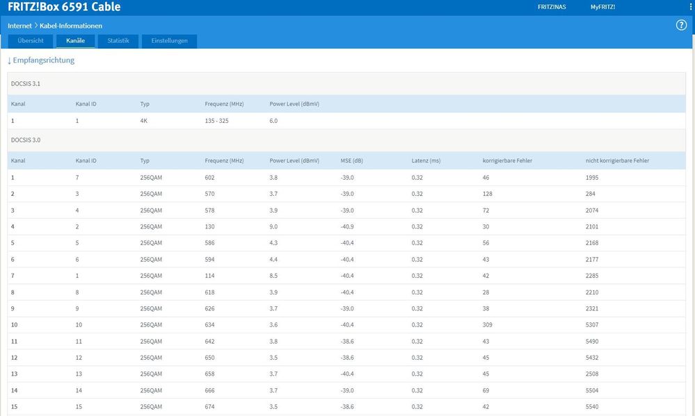

Mir ist aufgefallen, dass auf allen Kanälen "nicht korrigierbare Fehler" zu sehen sind.
Fritzbox am 01.11.2022 neu gestartet mit null Fehlern. Inzwischen (03.11.2022) sieht es so aus:

Screenshots speedtest.net:
