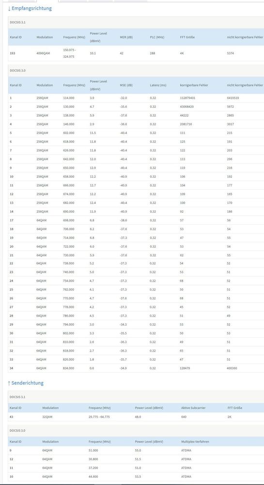

Seit zwei Jahren habe ich einen gekauften (nicht gemieteten) FritzBox 6591 Cable
Seit einigen Tagen habe ich Internetverbindungsprobleme – Verlangsamung bis Totalausfall.
Immer wieder muss ich Fritzbox neustarten. Zuerst laüft alles sehr gut, danach kommen Verbindugsabbrüche. Manchmal hilft Neustart für wenige Minuten, manchmal für Stunden.
Ich habe dabei festgestellt, dass nach Neustart steigt die Anzahl der korrigierbaren und nichtkorrigierbaren Fehler auf bestimmten Frequenzbändern an.

Hier meine Daten:
Welchen Vertrag hast Du? Red Internet & Phone 50 Cable,
Welches Modem/ Router nutzt Du? Fritz!Box Cable 6591
Nutzt Du ein Leih-Gerät von uns oder hast Du ein eigenes Gerät? Eigenes
Welcher Fehler tritt auf? Viele korrigierbare und nicht korrigierbare Fehler; Internetverbindugsabbrüche - Verlangsamung bis Totalausfall
Wie ist Dein Endgerät mit dem Modem verbunden? LAN
Welchen Browser verwendest Du normalerweise? Firefox und Edge
Welches Betriebssystem hast Du auf Deinem Rechner? Windows 10
Beginn und Zeitraum der Störung: Seit ca eine Woche. Zuerst laüft alles sehr gut, danach kommen Verbindugsabbrüche
Welche Maßnahmen wurden durch die Störungshotline (erreichbar unter 0800-5266625) durchgeführt? Es wurde notiert

Meine FRITZ!Box wurde von AVM Service geprüft.
Laut AVM, sollte das Problem bei meinem Internetanbieter liegen.
Hier ist Antwort von AVM:
.... Eine hohe Anzahl an nicht und korrigierbaren Fehler kann zu Problem mit der Internetverbindung führen.
Da die FRITZ!Boxen Cable aus dem freien Handel für alle gängigen Kabelanschlüsse konzipiert wurden, reagieren diese, wie Ihre FRITZ!Box 6591 Cable, ebenfalls auf alle Kanäle, welche im Download und Uploadbereich zur Verfügung stehen. Anbieter-Router sind hingegen meist provisioniert (voreingestellt) und übersehen bzw blenden die schlechten oder fehlerhaften Kanäle aus, welche Ihre FRITZ!Box 6591 Cable jedoch nutzt. In Ihrem Fall kann die FRITZ!Box Cable diese Fehler nicht mehr kompensieren.
Es ist daher immer erforderlich, dass alle Download und Uploadkanäle durch den Anbieter auf Störungen geprüft werden und entstört werden, damit auch Ihre FRITZ!Box 6591 Cable einen reibungslosen Betrieb herstellen kann.
