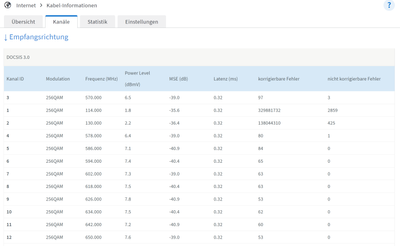

Leider hatte ich Pech beim Anruf an der Störungshotline , mal wieder ein Mitarbeiter der noch nicht mal das Problem verstanden hat. Symptome: Download bricht teilweise unter 10 Mbits ein, Ping steigt stark und es kommt zu Paketverlusten. Schwerpunkt 12 , 15 und 17:30 Uhr .  Messungen an der Fritzbox zeigen: Extrem  viele korrigierte Fehler auf Download Kanal 1 und 2 (Milliarden in ein Paar stunden) Millionen von nicht korrigierbaren Fehler. Höhere Kanäle bleiben stabil. Letzte Woche hat der Support gesagt an dem Problem wird gearbeitet, gestern Meldung ist behoben. Heute ist alles wieder beim Alten. Was kann man nur machen ?

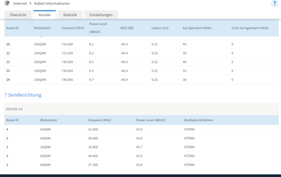

poste mal die Signalpegel
ktobonn
du musst schon alle posten und bitte als Screenshots
ktobonn
das sind immer noch nicht alle Kanäle
ktobonn
Die Systematik ist doch klar erkennbar
Hier der Rest
die Signalpegel sind soweit OK
die korrigierbaren Fehler auf 114 und 130 MHz sieht man bei vielen und die sind m.E. nicht ausschlaggebend
und wenn das Problem bei dir nur zu "Stoßzeiten" auftritt, vermute ich eher eine Segmentüberlastung
Nachtrag: du kannst mal die DVB-C Funktion der Fritzbox deaktivieren, dann hast du statt 20 DL Kanälen 24, vielleicht hilft das ein wenig
