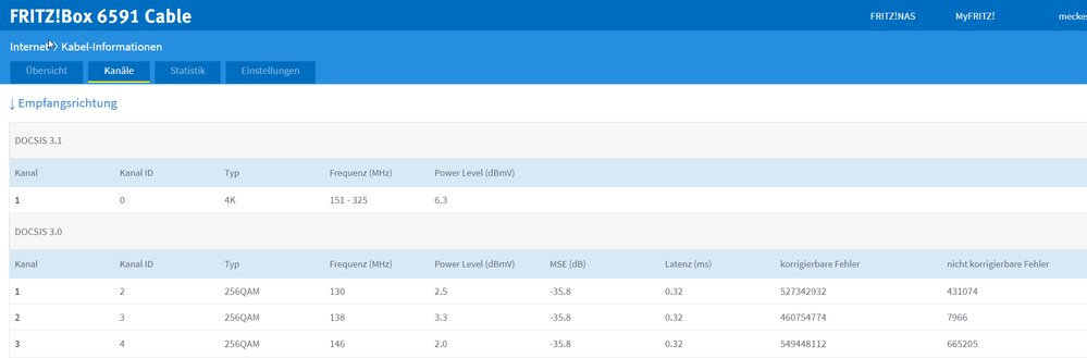

Ich habe seit ca. 3 Monaten fast tägliche Internet Aussetzer über meinen Cabel Max 1000 Anschluss. Ich benutze als Router/Modem eine eigene FritzBox 6591.

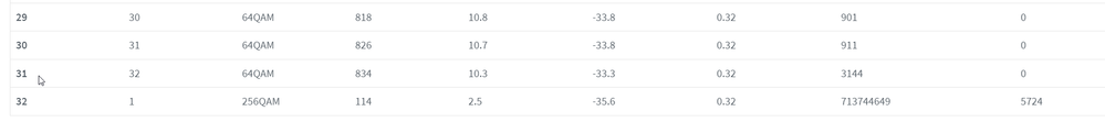

Was sehr auffällig ist, dass über die Internet/Kabel-Informationen der FritzBox für die Kanäle 1-3 und 32 eine hohe Anzahl an nicht korrigierbaren Fehlern angezeigt wird. Kann dies evtl. die Ursache für die Aussetzer sein?

ich hab mir das mal angeschaut, hier gibts super viele Timeouts, das würd ich gern mal an den Außendienst geben. Wollen wir das versuchen?

Allerdings gibt es immer noch eine Menge von nicht korrigierbaren Fehler auf einigen Kanälen - Kanal 1,2,3 und 32. Woran liegt dies?
