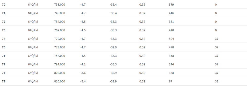

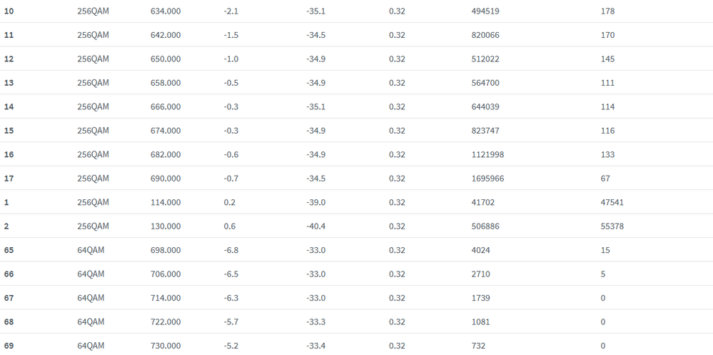

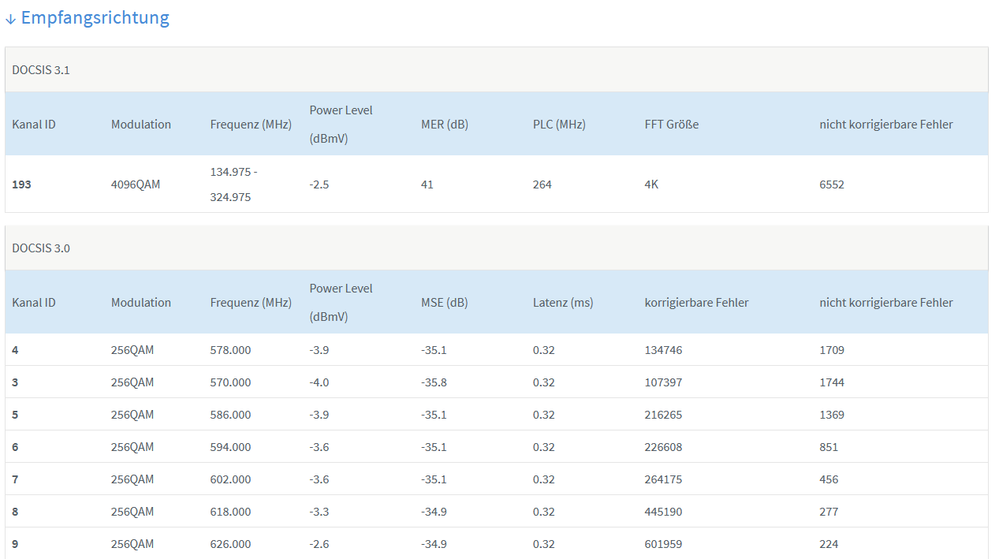

Hallo zusammen,
ich brauche Hilfe bei einer unberechtigten Servicepauschale. Mein Anschluss hat massive Ping-Spikes (200ms) und DOCSIS 3.1 fällt ständig aus. Der Techniker war bereits zweimal da, hat aber den Fehler nicht behoben.
Obwohl meine FritzBox (eigenes Gerät) auf mehreren Kanälen einen MSE von nur 33-35 dB und tausende nicht korrigierbare Fehler anzeigt, behauptete der Techniker, es läge an meinem Router. Vor Ort habe ich das Koaxialkabel bereits gegen ein hochwertiges Kabel getauscht – die Fehler blieben bestehen. Der Techniker erwähnte sogar "Neighbor Ingress" (Fremdeinstrahlung), hat im Bericht aber offenbar "Fehler beim Kunden" angekreuzt.
Da ein privater Router physikalisch keine MSE-Verschlechterung auf der Zuleitung verursachen kann, widerspreche ich der berechneten Pauschale von 99,50 € und bitte um eine Gutschrift sowie eine echte Entstörung der Leitung1.png2.png3.png.
Screenshots der Kanaltabelle mit den schlechten Werten hänge ich an.

Danke für Deine ausführliche Schilderung und die Messwerte.
MSE‑Werte unterhalb der Spezifikation sowie viele nicht korrigierbare Fehler können auf eine Beeinträchtigung der Signalqualität hindeuten. Die Ursache lässt sich dabei nicht immer eindeutig nur anhand der Endgeräte oder der Inhouse‑Verkabelung bestimmen. Auch wenn ein eigenes Endgerät genutzt wird, kann bei der Prüfung vor Ort ein kostenpflichtiger Einsatz anfallen, wenn kein eindeutiger Netzfehler festgestellt werden kann.
Damit wir Deinen Anschluss noch einmal konkret prüfen und auch die Servicepauschale korrekt bewerten können, melde Dich bitte über unsere Kontaktwege 👉 Dein Kontakt zu Vodafone - Vodafone Community. Dort können wir Messungen, Technikerberichte und mögliche nächste Schritte gemeinsam durchgehen.
