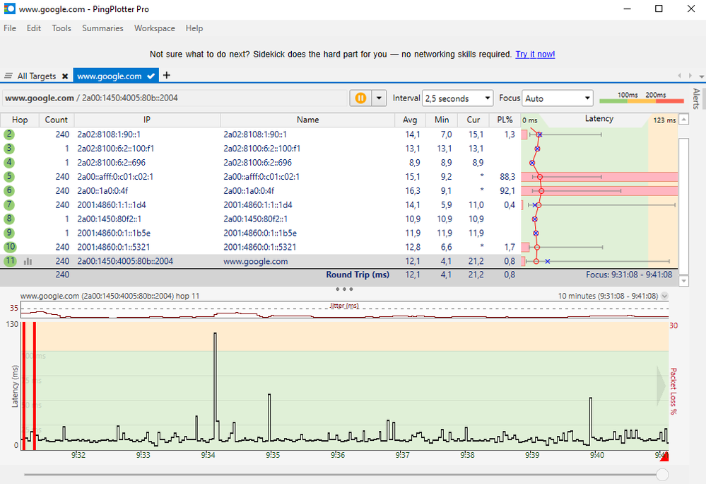

leider habe ich seit Abschluss des o.g. Angebotes Probleme mit der Internetverbindung und Leistung.
Laut Störungsassistenten liegt eine Rückwegstörung vor?
  • In welchem Bundesland wohnst Du? Hamburg, 22607
  • Welchen Vertrag hast Du? Cable Max 1000
  • Welches Modem/ Router nutzt Du? Fritz Box 6660 Cable
  • Nutzt Du ein Leih-Gerät von uns oder hast Du ein eigenes Gerät? Leih-Gerät

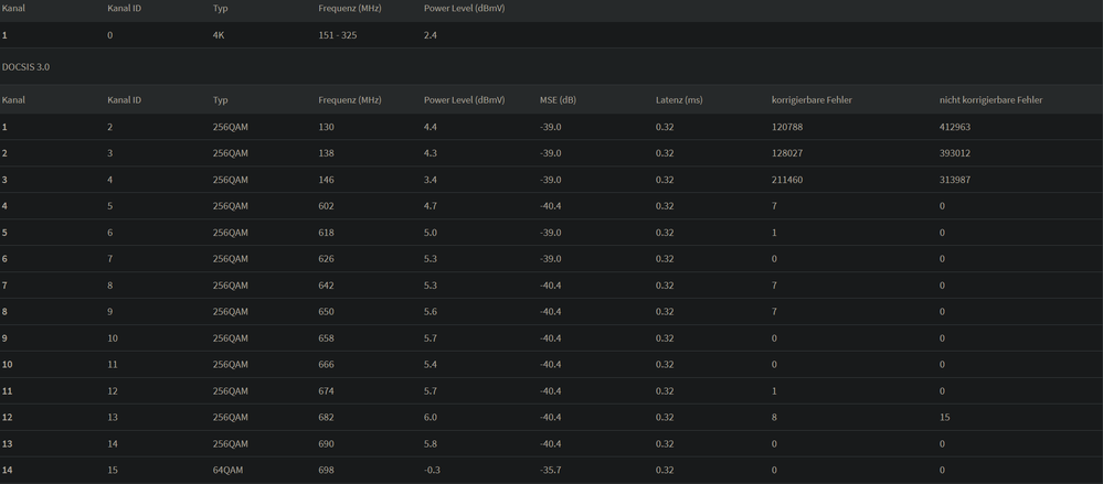

  • Welcher Fehler tritt auf? Die Download Geschwindigkeit ist gering. Zudem sind sämtliche Online Spiele und Videokonferenzen mit Laggs verbunden.
  • Wie ist Dein Endgerät mit dem Modem verbunden? W-Lan (PC vom Mitbewohner ist per Lan direkt mit dem Modem verbunden, wobei dieser auch sehr starke Laggs hat.)
  • Beginn und Zeitraum der Störung: seit Anfang April

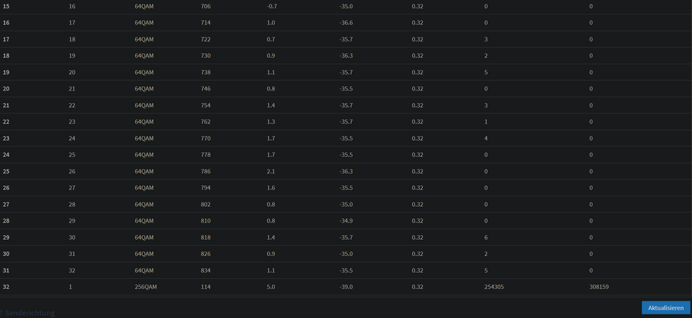

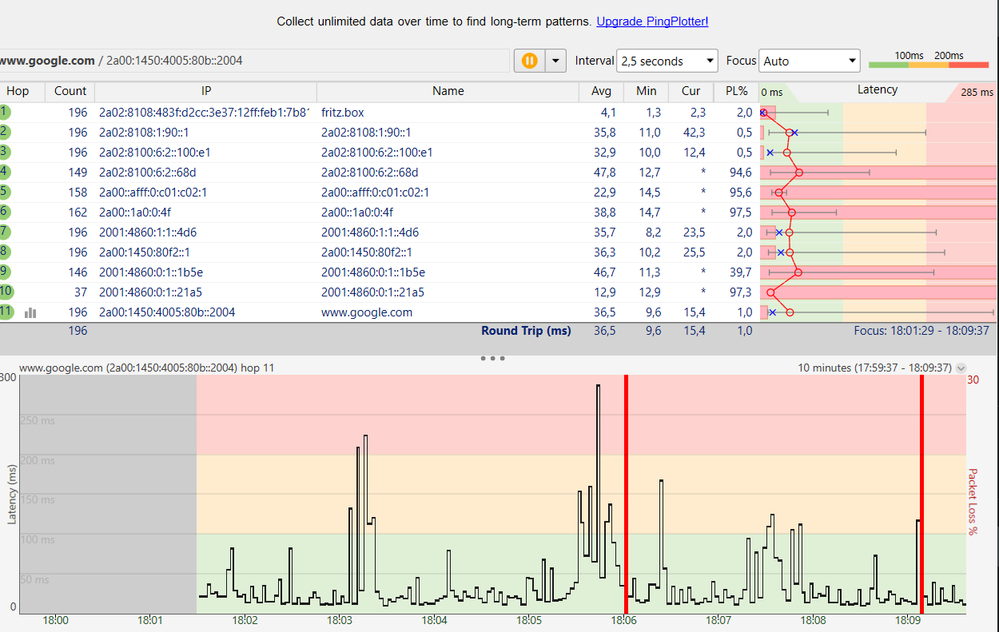

  • 30.05.22 18:0030.05.224.PNG5.PNG
9 Antworten 9
pRo-Marco
Hi TLB27,
tut mir leid, dass der Anschluss nicht so läuft, wie er soll Smiley (traurig) Auffällig bei Deinem Mitschnitt ist, dass es schon Probleme vom Endgerät Richtung Fritzbox gibt. Ich schau mir den Anschluss gern einmal an. Bitte sende mir Deinen Namen, die Anschrift, Dein Geburtsdatum und Deine Kundennummer per PN und sag mir kurz hier Bescheid, wenn Du die Nachricht versendet hast.

Hallo TLB27,
danke für die Daten. Kannst Du uns mitteilen, ob die Einschränkungen bei Euch beiden per LAN und WLAN den gesamten Tag bestehen oder ausschließlich in den Abendstunden? Wie hoch ist die Datenrate im LAN? Mach gern den gleichen Speedtest aber bitte nicht mit mehrfachen Verbindungen.

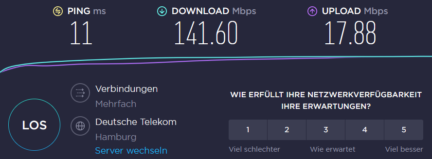

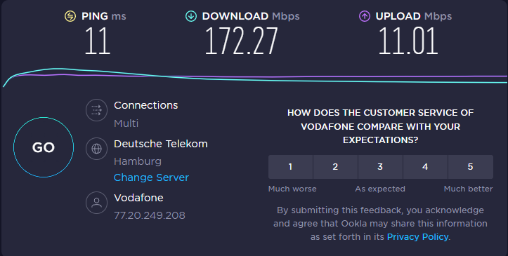

Die Einschränkungen sind bei uns beiden rund um die Uhr per LAN und Wlan.
Folgend nochmal die gleichen Tests, wobei das Endgerät nun direkt per LAN Kabel mit der Fritz Box verbunden ist.

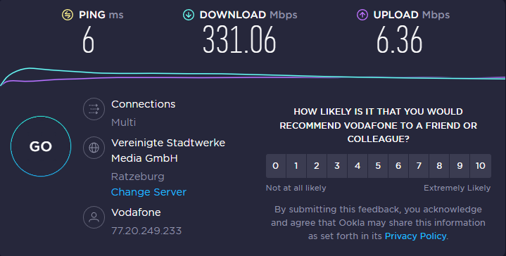

Folgend nochmal die Tests von heute Morgen um 09:00 Uhr
thumbnail_Screenshot 2022-06-23 094338.pngthumbnail_Screenshot 2022-06-23 094202.png
Claudia
Hallo TLB27,
Danke für die Messung. Gestern Früh gab es kleinere Einschränkungen beim Rückweg. Die erklären aber nicht, warum Du beim Download nur ein Drittel der gebuchten Geschwindigkeit bekommst. Verwende bitte den TCP Optimizer und schau Dir die Hinweise im Beitrag Fit für Gigabit an. Wenn Du ausschließen kannst, dass Deine Hard- und Software die Ursache ist, können wir einen Techniker beauftragen. Stellt dieser fest, dass die Ursache nicht innerhalb unseres Verantwortungsbereiches liegt, sondern in Deinem Heimnetz, kann er die Servicepauschale mit 99,50€ berechnen. Weitere Infos dazu findest Du im Beitrag zur Servicepauschale.

pRo-Marco
Hi TLB27,
ich habe zum Test mal den OFDMA-Kanal deaktiviert. Schau mal bitte, wie es sich jetzt verhält.
