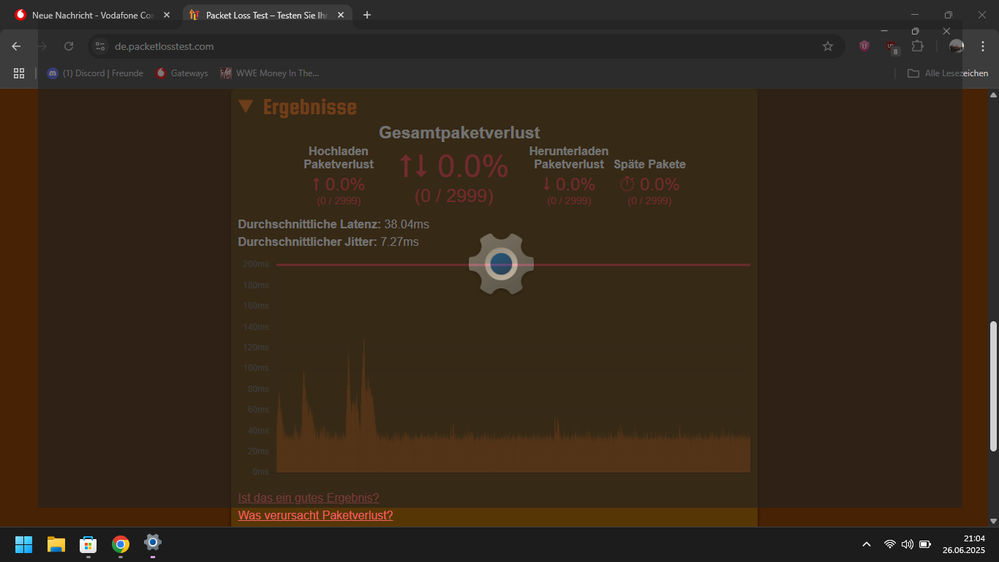

Ich habe eine Frage zum Thema Ping, Ich bin seid 2016 Kunde bei Vodafone / Kabel Deutschland und seid 2020 gibt es Ping / Latenz Probleme, Ich komme einfach nicht unter einen 30ms Ping, das geht hoch bis 100ms und das macht Online Gaming Unmöglich egal ob Lan oder WLan immer das Gleiche. Bis 2020  hat alles ohne Probleme funktioniert Ping war immer Zwischen 15 und 23ms. Kann es daran Liegen weil jetzt viele im Haus Kabel Internet haben ? Ich freue mich über jede HilfeScreenshot (27).pngScreenshot (28).png

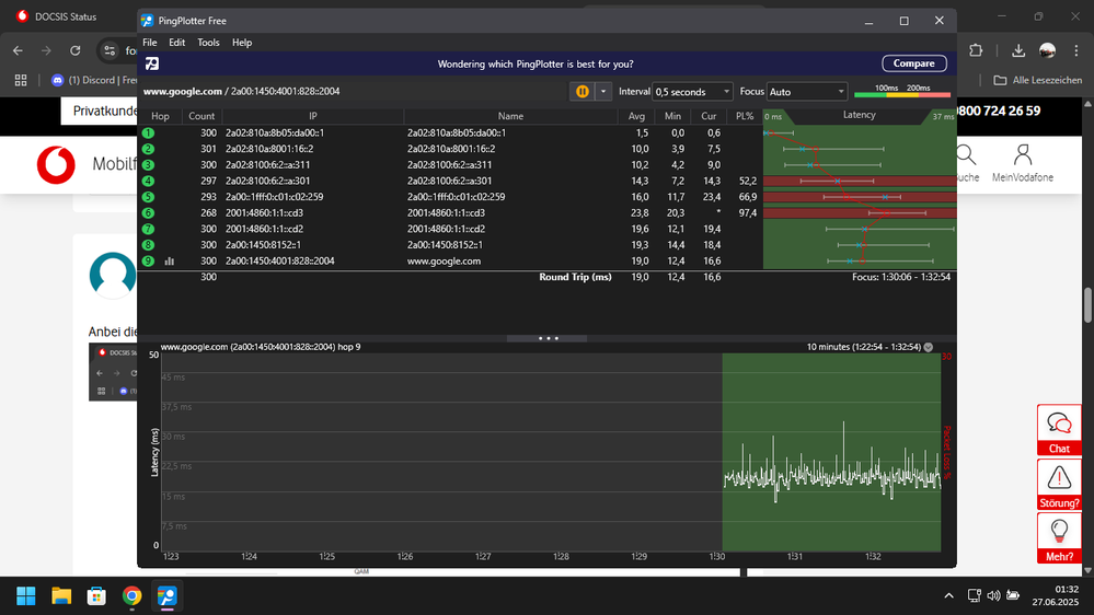

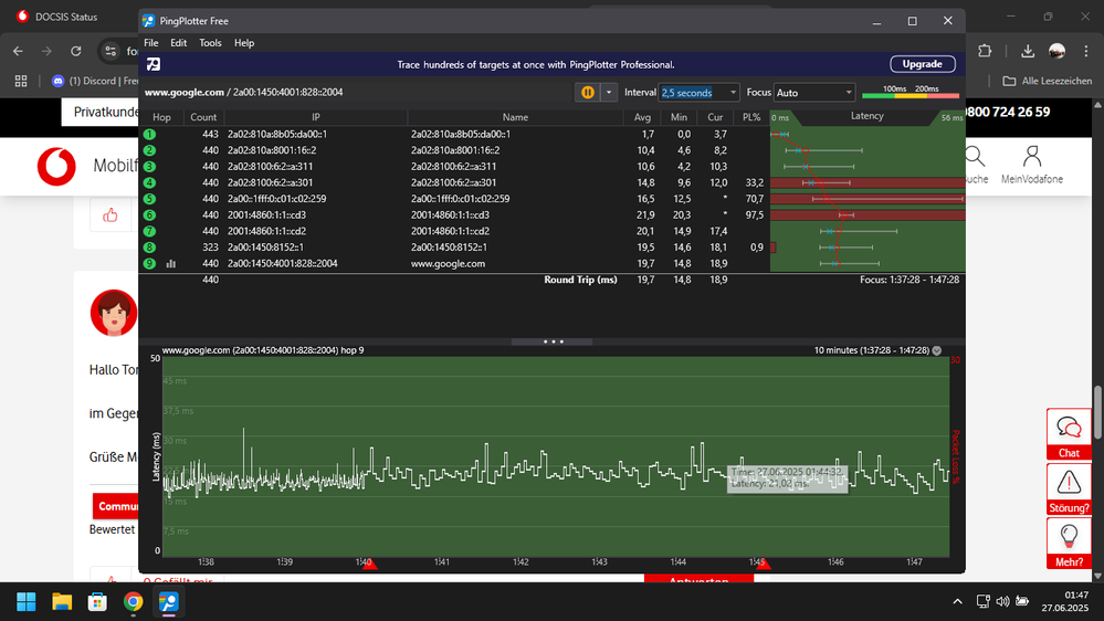

Pingplotter via LAN laufen lassen..

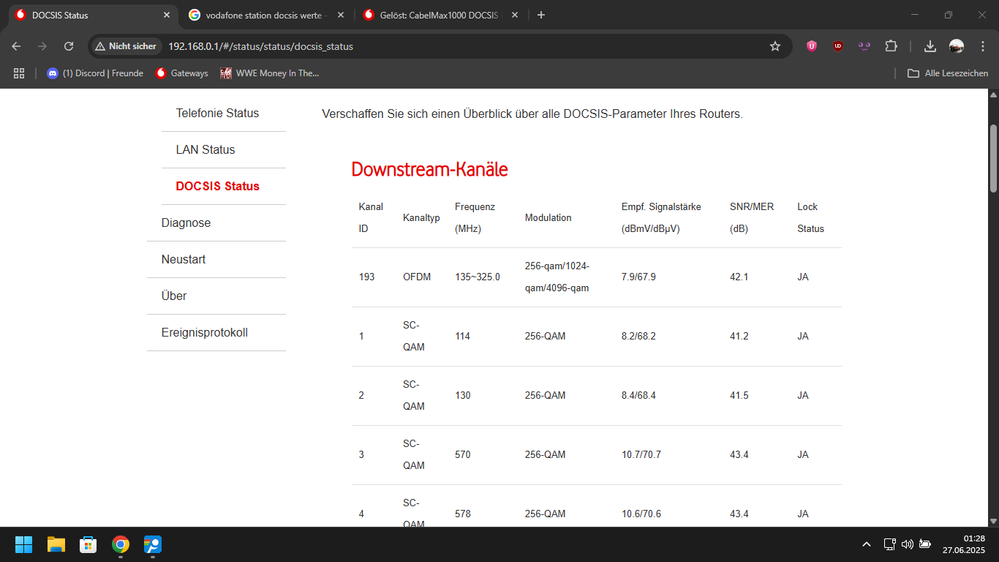

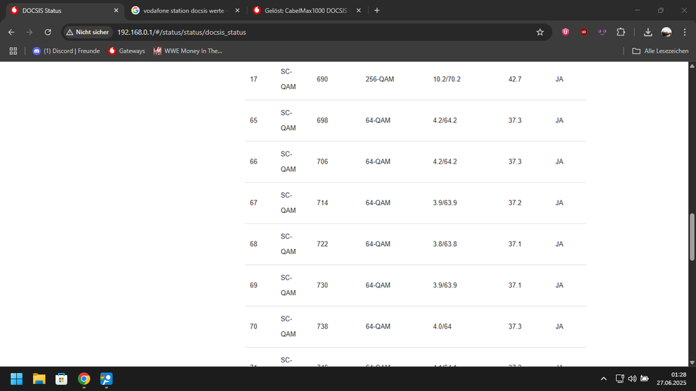

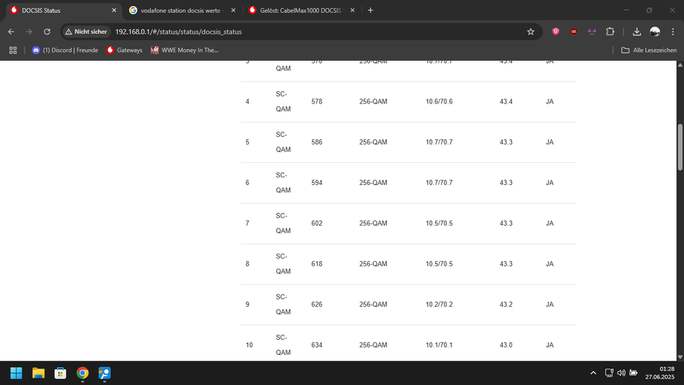

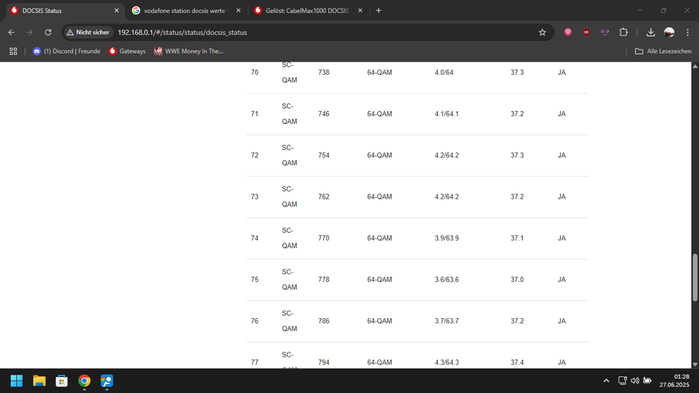

Sei doch bitte so lieb und poste einmal deine Signalpegel.
Diese findest Du in deinem Router, bei einer Fritzbox wäre dieser unter Internet - Kabel-Informationen und dort der zweite Reiter zu finden.
Dann können wir schon einmal ggf. HF Störungen erkennen.
Vorzugsweise die Signalpegel als Screenshot hochladen.

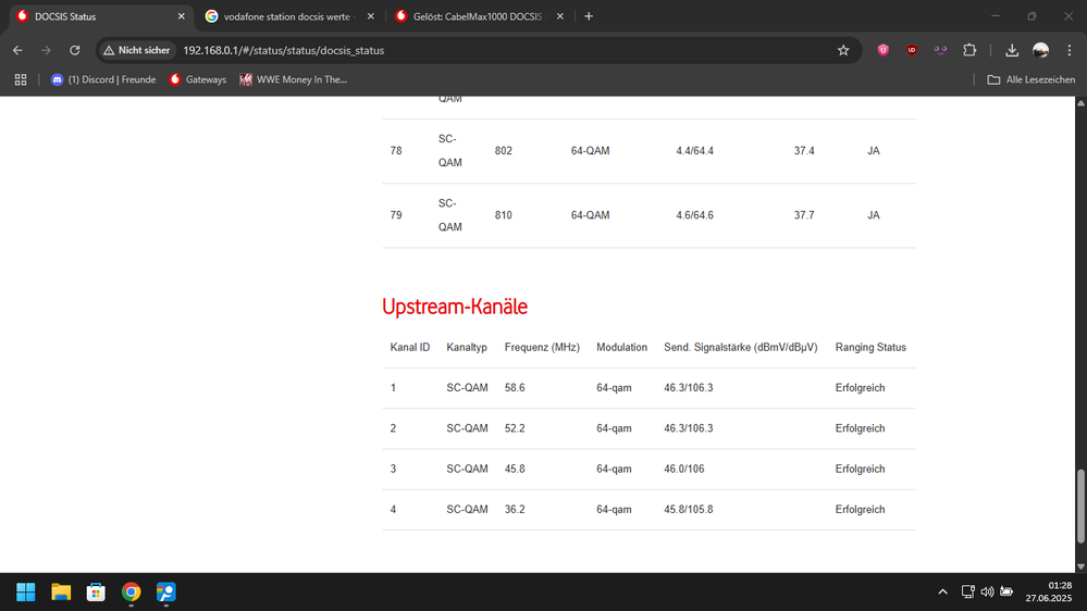

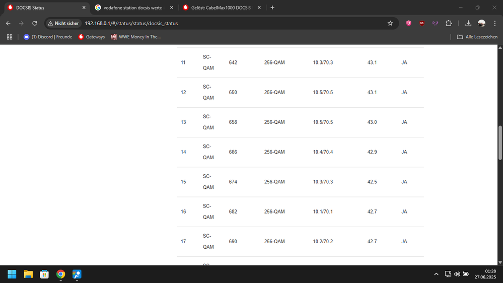

Anbei die Signal werte
Screenshot (32).pngScreenshot (33).pngScreenshot (34).pngScreenshot (35).pngScreenshot (36).pngScreenshot (37).png
Also Stand hier mitten in der Nacht, Ping ist in Ordnung, Signalpegel ebenfalls.
Was ich etwas vermisse, ist ein Upstream Kanal mit D3.1, gehe mal davon aus, dass der in deiner Region nicht verfügbar ist.
Ansonsten ist es in Ordnung...

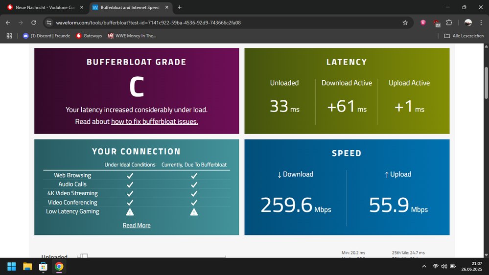

Könnte mir vorstellen, dass es ein Auslastungsproblem ist. Wenn der Ping zum Beispiel abends und am Wochenende ansteigt.
Okay danke für die Info. Was hilft gegen so ein Auslastungsproblem?

Immer noch Top.
Lasse den Ping mal zu dem Zielserver laufen, den du zum Beispiel beim Online Gaming nutzt.
