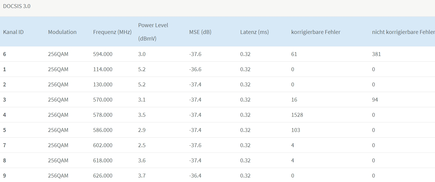

alle Kanäle posten als Screen nicht vom Handy!

Danke für die Rückmeldung !
Hoffe mit den Bildern kann man was anfangen .

Kurtler
Die Signalpegel sind so weit in Ordnung.
