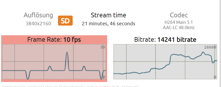

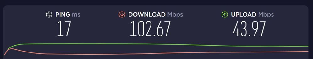

so sieht es übrigens gerade aus2022-02-01 10_41_13-Your Broadcast Page!  - Comodo Dragon.png
2022-02-01 10_41_17-Speedtest by Ookla - The Global Broadband Speed Test.png ‎- Fotos.jpg
der upload ist für 3min ok und hat dann für 3 min abbrüche.. dann sind es mal 5min ok und 20min abbrüche.. und so geht es dann die ganze zeit.. ( beide leitungen ! )
sollte also ein techniker kommen und nix im backend gemacht werden , bitte ich darum das der jenige sich zeit nimmt und sich das ganz ganz genau anschaut und ! das problem löst !
denn fakt ist das problem kommt nicht von mir !

jedoch war am donnerstag den 3. bis auf 1..2 mini aussetzer alles störrugnsfrei
bis auf den download ( 300..350 +/-)
aber die upload störungen waren wie gesagt bis auf 1..2 mini aussetzer gefühlt komplett weg.
heißt upload passt (45 +/- ) und weder beim streamen noch ftp uploads etc gab es größere probleme.
am freitag den 4. gab es 1..2 größere abbrüche danach war aber auch alles ok.
am samstag den 5. habe ich nix testen können
und heute ( sonntag den 6.) ist bisher alles komplett super ohne auch nur ansatzweiße abbrüche.
der download ist aber nach wie vor weit von 1000 entfernt ( momentan bei 350..450)
aber immerhin kann ich nun dank dem upload wieder arbeiten & streamen.
alles bezogen auf die geschäftskundennummer ^^
