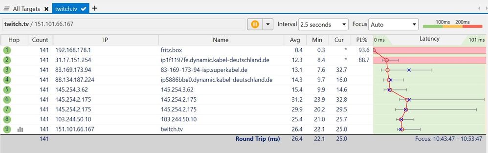

      und hier noch ein paar screenshots vom upload & pingplotter mit verschiedenen zieladressen und modems 2022-01-19 22_34_20-Results _ Speedtest by Ookla.png
    • im grunde ist es egal welche zieladresse ich nehme.
    • der fehler ist immer da ! und wie oben erwähnt egal an welchem anschluss ( 2 wohnungen / 2 leitungen / 2 kundennummern / verschiedene modems )

ich möchte also keine bestätigung sondern eine lösung ! 2022-01-25 19_56_30-Speedtest by Ookla - The Global Broadband Speed Test.jpg
der test ist gerade aktuell.. zur erinnerrung ich habe eine "1000er" leitung..
der upload scheint zumindest im test "gerade" zu passen kann aber leider gerade nicht streamen um es richtig zu testen.2022-01-25 19_59_39-twitch.tv - PingPlotter Pro.jpg
sieht das nach "alles normal" aus ?
