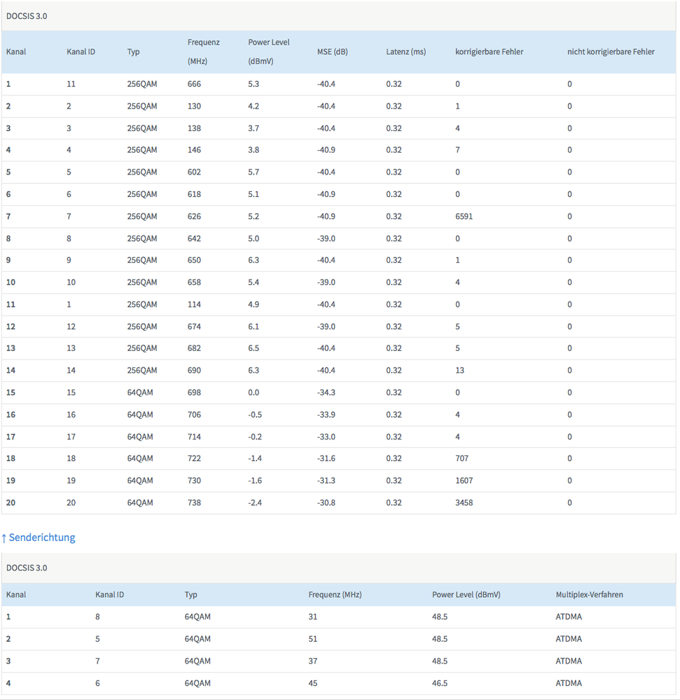

Poste mal ein Screenshot der Signalwerte des Routers. Diese findest du unter Internet -Kabel Informationen -Kanäle.
Bin mal gespannt wie viele US Kanäle da angezeigt werden.

Hallo Kurt,
Hier der Screenshot. Ist dort irgendwas auffällig?

Die Signalwerte sind so weit alle in Ordnung.
