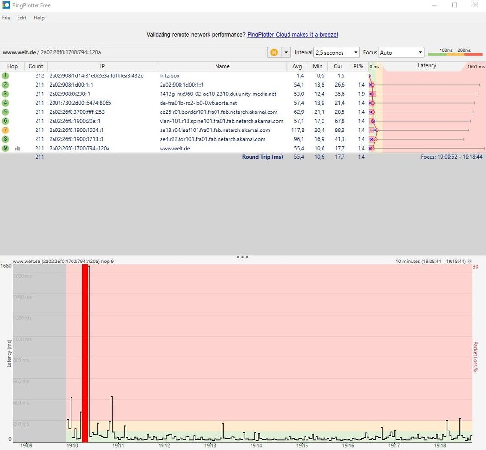

  • Welcher Fehler tritt auf? (Geschwindigkeit zu gering; Packetloss) Schicke dazu auch Screenshots von Speedtests (mit Datum und Uhrzeit) und Tracerts/ Pingplotter-Messungen bei Packetloss oder Ping-Problemen
  • Downloadrate sehr oft niedrig ca. zwischen 300-500 Mbit/s, und der Ping ist in z.b CS:GO höher und es "laggt" leicht, Packet loss wird im spiel mit 0 angezeigt

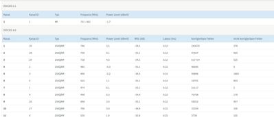

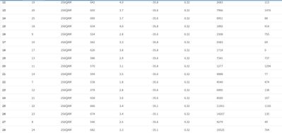

  • Lade dazu noch einen Screenshot von den Signalwerten hoch. Diese findest Du in der Benutzeroberfläche Deines Kabelrouters über 192.168.0.1 bzw. über 192.168.178.1 bei der Fritzbox.Screenshot 2021-08-30 143932.jpgFB 2.jpgFB 3.jpgFB 4.jpg

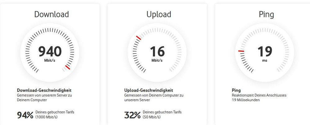

Nooise
hier nochmal die Übersicht der letzten Tests... Upload ist gestört... hatte vor den letzten 2 Tests Fritzbox mal paar min vom strom genommen..

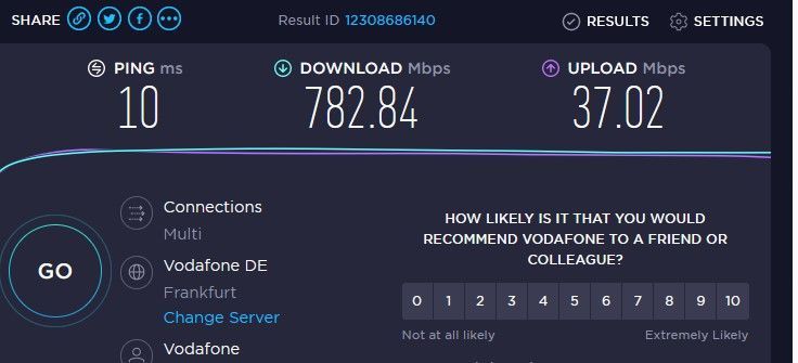

Habe jetzt gerade auch nochmal Speedtests gemacht bei Eurem Speedtest ist der Upload gering, bei Speedtest,net deutlich höher, aber fällt im Test nach kurzer Zeit auch schon wieder.

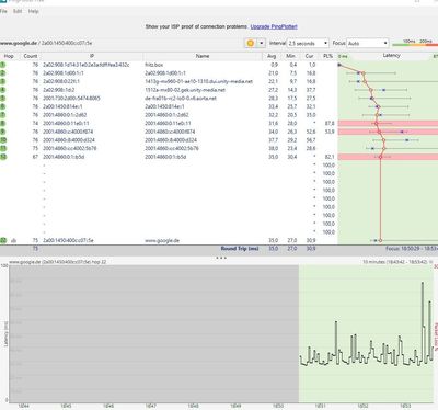

Screenshot 2021-12-01 183328.jpgScreenshot 2021-12-01 183348.jpgScreenshot 2021-12-01 183405.jpgScreenshot 2021-12-01 184153.jpgScreenshot 2021-12-01 185348.jpg
Nooise
Und wieder totalausfall seit 18:59 Uhr .......... es nervt langsam echt.... wie immer fast zur selben ZeitScreenshot 2021-12-04 190931.jpgScreenshot 2021-12-04 191851.jpg
Da toller Highspeed...
Wo der Techniker vor 3 Wochen hier war, meinte er es gibt wohl eine Störung an der Straße wieso wird das nicht im nachhinein überprüft ?!?!
MariaK
Hallo Nooise,
wie sieht es denn aktuell bei Dir aus? Ich habe mir Deinen Anschluss angeschaut und alle Werte sehen sehr gut aus.
