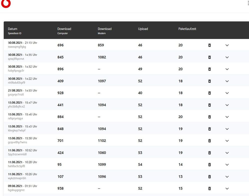

  • Downloadrate sehr oft niedrig ca. zwischen 300-500 Mbit/s, und der Ping ist in z.b CS:GO höher und es "laggt" leicht, Packet loss wird im spiel mit 0 angezeigt

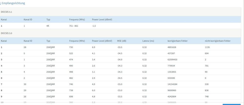

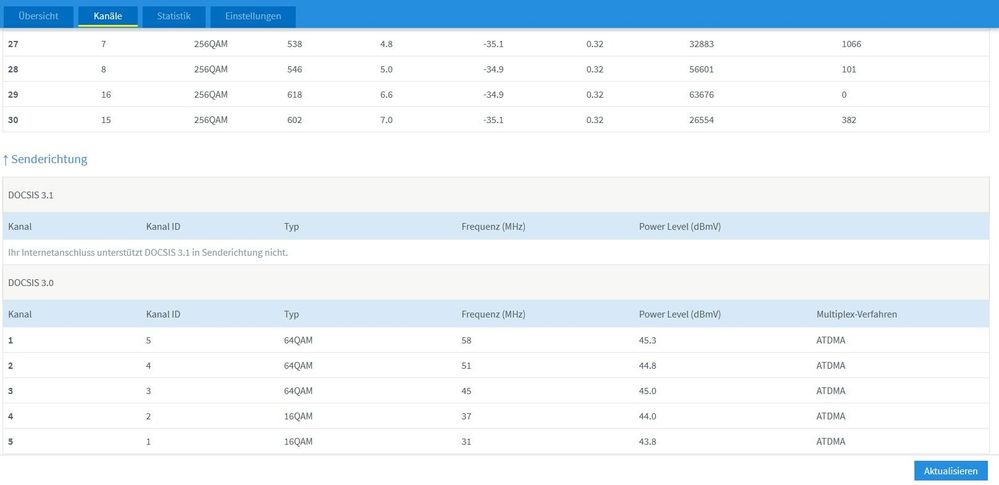

  • seitdem mein Nachbar anfang Juni mit an dem Hausanschluß kam, der Hausanschluss wurde bei meinem Einzug neugemacht  und extra für mich 1 Raum weiter eine Aufputz Dose installiert, da kein aktiver Anschluss vorhanden war, da wir SAT TV nutzen. Ist die Anlage vielleicht zu schwach für Endnutzer?
  • Lade dazu noch einen Screenshot von den Signalwerten hoch. Diese findest Du in der Benutzeroberfläche Deines Kabelrouters über 192.168.0.1 bzw. über 192.168.178.1 bei der Fritzbox.Screenshot 2021-08-30 143932.jpgFB 2.jpgFB 3.jpgFB 4.jpg

Hallo Nooise,
vielen Dank für Deine Nachricht. Ich habe mir Deinen Anschluss angeschaut und einige Auffälligkeiten gefunden. Deshalb habe ich jetzt ein Technikerticket erstellt. Das geht jetzt weiter an unseren Technik-Servicepartner. Dieser versucht zunächst das Problem innerhalb der nächsten 48 Stunden aus der Ferne zu lösen. Sollte das geglückt sein, bekommst Du eine Benachrichtigung per SMS. Falls das aus der Ferne nicht möglich war, wird ein Techniker:inn Kontakt zu Dir aufnehmen.

MariaK
Hallo Nooise,
vielen Dank für Deine Rückmeldung. Ich habe mir Deine Modemwerte angeschaut und konnte erstmal keine Auffälligkeiten finden. Kannst Du bitte täglich 2-3 Speedtests über LAN (Abstand ca. 4-6 Stunden) über folgendem Link machen: https://speedtest.unitymedia.de/#speedtest_init
Wichtig ist auch, dass keine weiteren Geräte in diesem Zeitraum des Tests mit dem Internet verbunden sind. Umso mehr Geräte mit dem Internet verbunden sind, umso weniger Bandbreite kommt bei jedem einzelnen Gerät an.
Bitte melde Dich dann nochmal bei uns. Dann können wir eine genauere Fehleranalyse starten.

Nooise
habe wieder ungefähr dasselbe Problem... in Discord geht der Ping nun manchmal auf 5000 ms, gestern Speedtest gemacht und das war mehr als überhaupt nicht in Ordnung.... mal 500 mbit erreicht Upload 1!!! und Ping test ging gar nicht... danach nochmal gemacht und Upload test war ganze 0.... -.-
