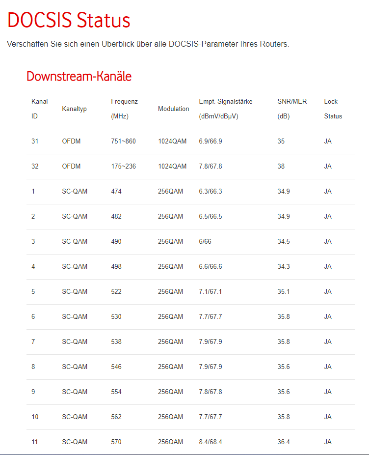

Poste bitte deine Signalpegel einmal, dann schauen wir weiter...
Wo check ich das?
Gelöschter User
Nicht anwendbar
Hallo @kogeki ,
die Signalpegel findest du hier:
http://192.168.0.1 > Erweiterte Ansicht > Status&Hilfe > Docsis-Status > Alle Down und
Uploadkanäle
Gruss
Methusalem1

R4mona
Guten Morgen kogeki,
willkommen bei uns in der Community. Schön, dass Du da bist. Smiley (fröhlich)
Wir bearbeiten unsere Anliegen in chronologischer Reihenfolge. Daher kann es ein wenig dauern bis Du eine Rückmeldung von uns bekommst.
Auf den ersten Blick fällt mir an Deinen Werten nichts negatives auf. Die Leitungen sehen sauber aus. Smiley (fröhlich)
Trotzdem nehmen wir gern ein Ticket für Dich auf und leiten es intern an unsere Technik weiter. Sollte eine Lösung per Fernwartung nicht gelingen, meldet sich ein:e Techniker:in, um einen Vor-Ort-Termin abzusprechen.
Wenn Du mit dieser Vorgehensweise einverstanden bist, schick uns gern eine PN mit den folgenden Daten: Kundennummer, Name, Adresse, Geburtsdatum, Bundesland und aktuelle Handynummer.

R4mona
Hi kogeki,
vielen Dank für Deine Rückmeldung. Aktuell benötigen wir leider etwas länger, um zu antworten. Verlegener Smiley
Da einige Deiner Leitungswerte außerhalb des Toleranzbereichs liegen, hab ich ein Ticket für Dich aufgenommen. Das geht zur Analyse an unsere interne Technik. Über Fernwartung versuchen meine Kolleg:innen Deine Störung einzugrenzen und zu beheben. Sollte das nicht gelingen, meldet sich ein:e Techniker:in, um einen Vor-Ort-Termin abzusprechen.
