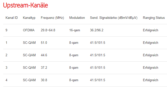

  • Lade dazu noch einen Screenshot von den Signalwerten hoch. Diese findest Du in der Benutzeroberfläche Deines Kabelrouters über 192.168.0.1 bzw. über 192.168.178.1 bei der Fritzbox. Siehe unten

Bei dir liegt ein Rückwegstörer vor. Der muss erst gefunden und beseitigt werden. Ich würde das mal gleich der Störhotline, 0800 5266625 melden.

So etwas kann nicht nur eine Woche dauern, sondern auch weitaus länger. So ein Rückwegstörer ist teilweise schwer zu finden.

Wie es der Ausdruck Rückwegstörer schon sagt, betrifft es deinen Rückweg, also den Upload.
Nicht immer merkt man da auch was am Download. Aber normalerweise betrifft so ein Störer nicht nur einen, sondern eben alle die am gleichen Segment mit dran hängen.
