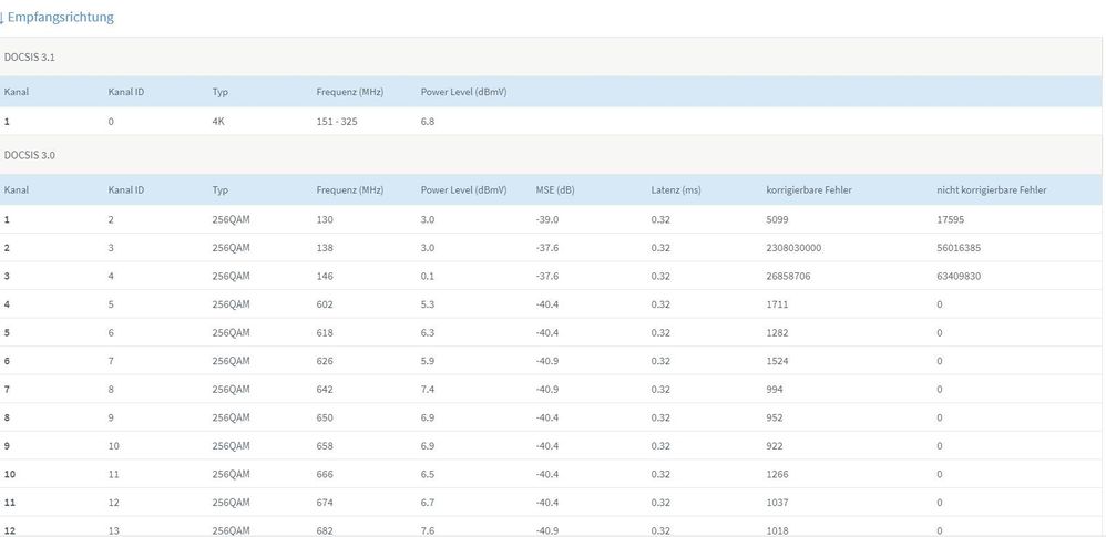

Ich bin am Anfang September in eine neue Wohnung gezogen. Da habe ich mir die 1000Mbit/s Leitung gebucht, und die ersten 2-3 Tage gab es auch keine Probleme. Aber nun habe ich dauerhaft den ganzen Tag über für Sekunden Internetaussetzer und Abends ist es am schlimmsten. Deswegen wollte ich mal hier nachfragen, ob die Werte von der Fritzbox normal sind. Die Fritzbox ist eine 6660 Cable.

Einige MSE Werte sind völlig aus dem Toleranzbereich. Da muss ein Techniker vorbeikommen, schaut nach LTE Einstrahlung aus.

wie bereits im Vorfeld festgestellt, stimmen die Signale am Modem nicht. Die der Nachbarn im Haus offenbar auch nicht. Wir möchten gern einen Techniker beauftragen. Dieser benötigt den Zugang zur Hausverteileranlage und eine Info, ob es bekannte Erkrankungen mit Covid 19 im Haushalt gibt. Gern auch eine Rufnummer für die Terminvereinbarung per PN.

Der Techniker war vor 2h da. Anscheined war ein Kabel unten im Hausverteiler nicht richtig angezogen, und hatte somit kein richtigen Kontakt. Soweit sehen die Werte jetzt alle wieder gut aus, und das Internet läuft auch stabil.
