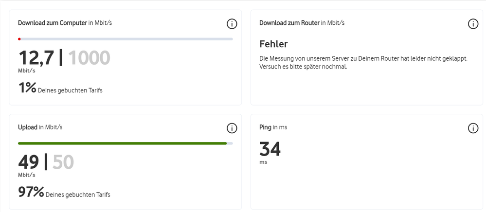

seit Freitag, den 12.01.2024, können wir ein Phänomen erkunden, dass uns bisher noch nicht unter kam.
Die Download-Geschwindigkeit sollte, laut Fritzbox, bei gut 1GBit/Sek. liegen. Verschiedene Speedtests, über WLAN und sogar über LAN-Kabel am 2,5Gbit-Port, zeigen schwankende Ergebnisse. Das Interessanteste sind hierbei die gewählten Provider, gegen die der Speedtest gefahren wird. Manche haben bis zu 120-130Mbit, andere wiederum nur ca. 30Mbit oder gar nur 2-4Mbit.
Der Upload ist jedoch nie betroffen und läuft konstant bei rund 50Mbit, der Test-Provider ist dabei egal.

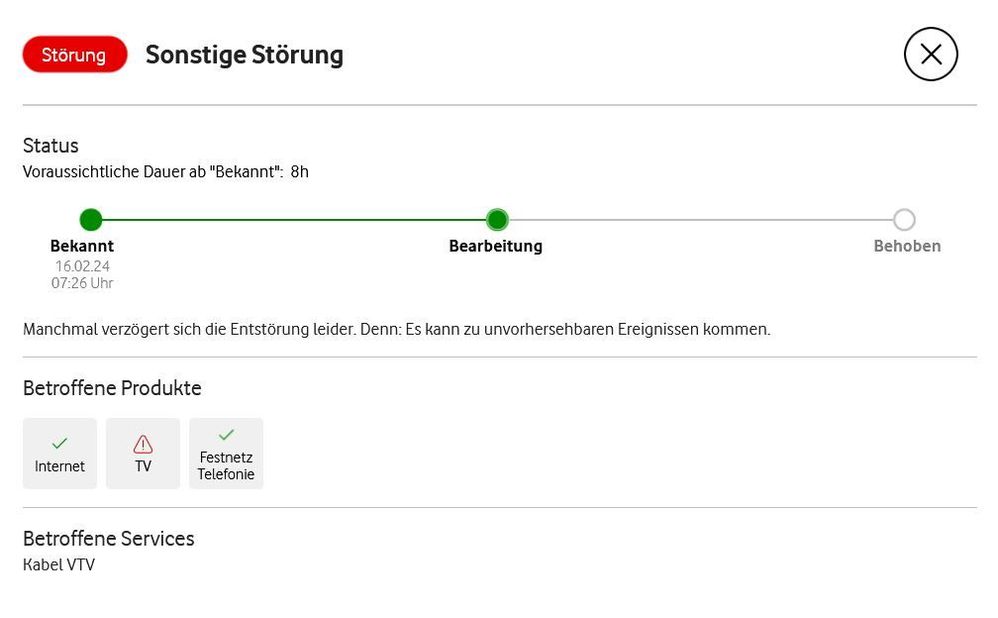

Mein Ticket wurde auch gerade wieder geschlossen. Dann das hier gefunden:

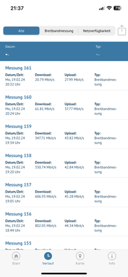

Samstag 18 Uhr und der Download geht wieder in den Keller!
Kreuznach Nähe Oranienpark
Winzenheim aktuell "noch" halbwegs brauchbar mit um 650MBit
zu früh gefreut... 20-30 nun...

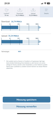

Heute (Sonntag abend) ist nicht nur die Downloadrate wieder im Keller (3,85 Mbit/s=0.38% der vereinbarten Leistung!)  sondern auch der Upload kränkelt (20 Mbit/s) und das bei einem Ping von 42 ms.
