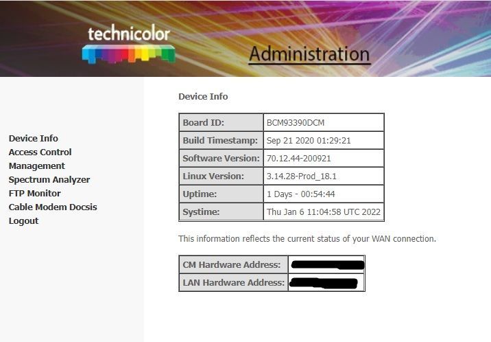

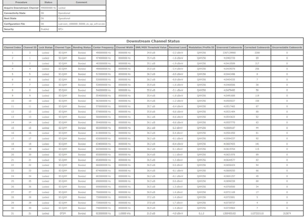

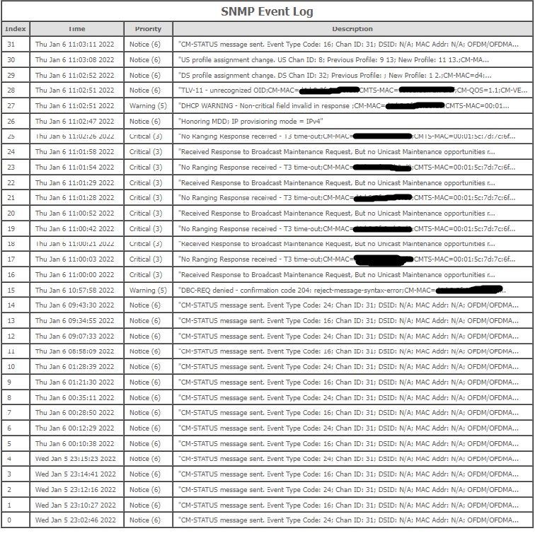

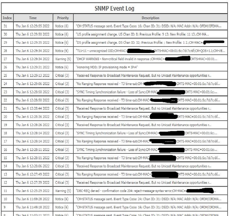

Danke schonmal für die Hilfe

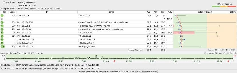

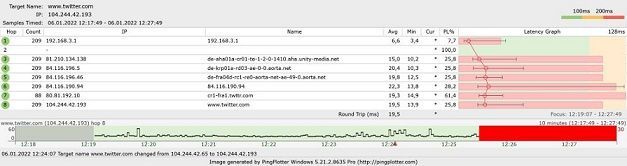

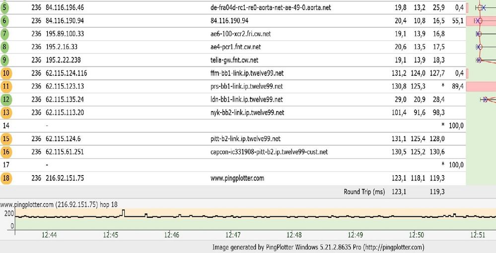

Live Abbruch beim Pingplotter,
Event Log1.jpgPinglplotter Twitter PL30.jpgPingplotter Google PL10%.jpgPingPlotter.jpg

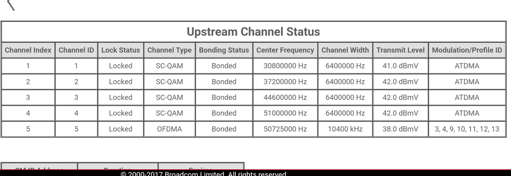

Hallo @Gelöschter User ,
hier noch die Upstream Kanäle.

Hallo @aquintus ,
von den Signalwerten her sieht alles ganz gut aus, wie du ja schon selbst bemerkt hast liegen beim OFDM-Kanal sehr viele Fehler vor, es könnte sich hier um LTE-Einstrahlung handeln bin mir aber nicht sicher da ich mich mit dem Technicolor nicht gut auskenne, am besten wartest du bis sich ein VF-Mod in deinem Beitrag meldet um deinen Anschluss zu prüfen.
