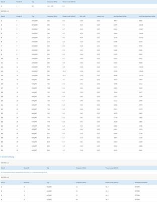

gestern ist das Internet wieder mehrmals ausgefallen. War etwas unpraktisch wegen meiner Arbeit. Ich habe auch mit dem Kundenservice telefoniert. Es wurde ein Ticket geöffnet, welches noch am selben Abend wieder geschlossen wurde, trotz dessen, dass wir nur ein Upload-Kanal hatten & alles sehr instabil lief. Lustigerweise sind auch die unkorrigierbaren Fehler auf der Leitung merklich angestiegen. Die Werte sind ab gestern Nachmittag gültig, als ich den Router neu gestartet habe.
Ich wurde darauf hingewiesen, die Einstellungen in meinem Router sowie die Kabel zu prüfen. Da passt alles. War ja auch niemand dran seit ein paar Wochen.
Anbei mal ein paar Screenshots. Wann kann ich denn endlich mit Besserung rechnen? Es ist ja mittlerweile kein Geheimnis, dass über 40% hier im Ort in absehbarer Zeit zur Glasfaser wechseln werden .. frag sich nur einer warum. Ich bin nicht der einzige mit Problemen hier bei uns in der Straße. Das hat Vodafone sich selbst zuzuschreiben.

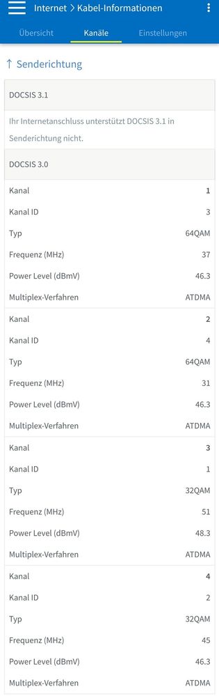

der Techniker war gestern vo Ort. Es war wohl ein Jumper im Verstärker falsch gesteckt. Nur sind die Probleme noch dieselben. Instabile Leitung, unkorrigierbare Fehler ohne Ende. Wie geht es nun weiter?
Anbei wieder mal ein Screenshot:
Ich bitte um Rat.

ich bin es mal wieder. Die letzten zwei Tage war das Internet hier wieder eine reine Katastrophe. Ständig Package-Loss, Verbindungsabbrüche und alles war sehr sehr langsam.
Hiier hat niemand etwas verändert. Es ist alles so wie zuvor auch angeschlossen. Keine losen Stecker. Keine anderen besonderen Vorkommnisse.
Anbei ein Screenshot der Signalpegel. Gestern Abend hatte ich nur einen einzigen Upload-Kanal. WhtasApp Nachrichten gingen nicht raus, Seiten haben nicht geladen. Das volle Programm wie es nun schon seit Jahren immer öfter vorkommt.
Was ist aus dem omniösen Rückwegstörer geworden? Wird da noch irgendetwas passieren oder bleibt das nun so? - Noch kann ich kostenfrei einen Anschluss für Glasfaser bekommen .. dann würde ich tunlichst dorthin wechseln.

Hi @Maueee,
der Störer tritt nicht mehr auf, allerdings gibts an Deinem Anschluss massive Frequenzwechsel, das würd ich ggf. gern vor Ort prüfen lassen wenn Du willst.
