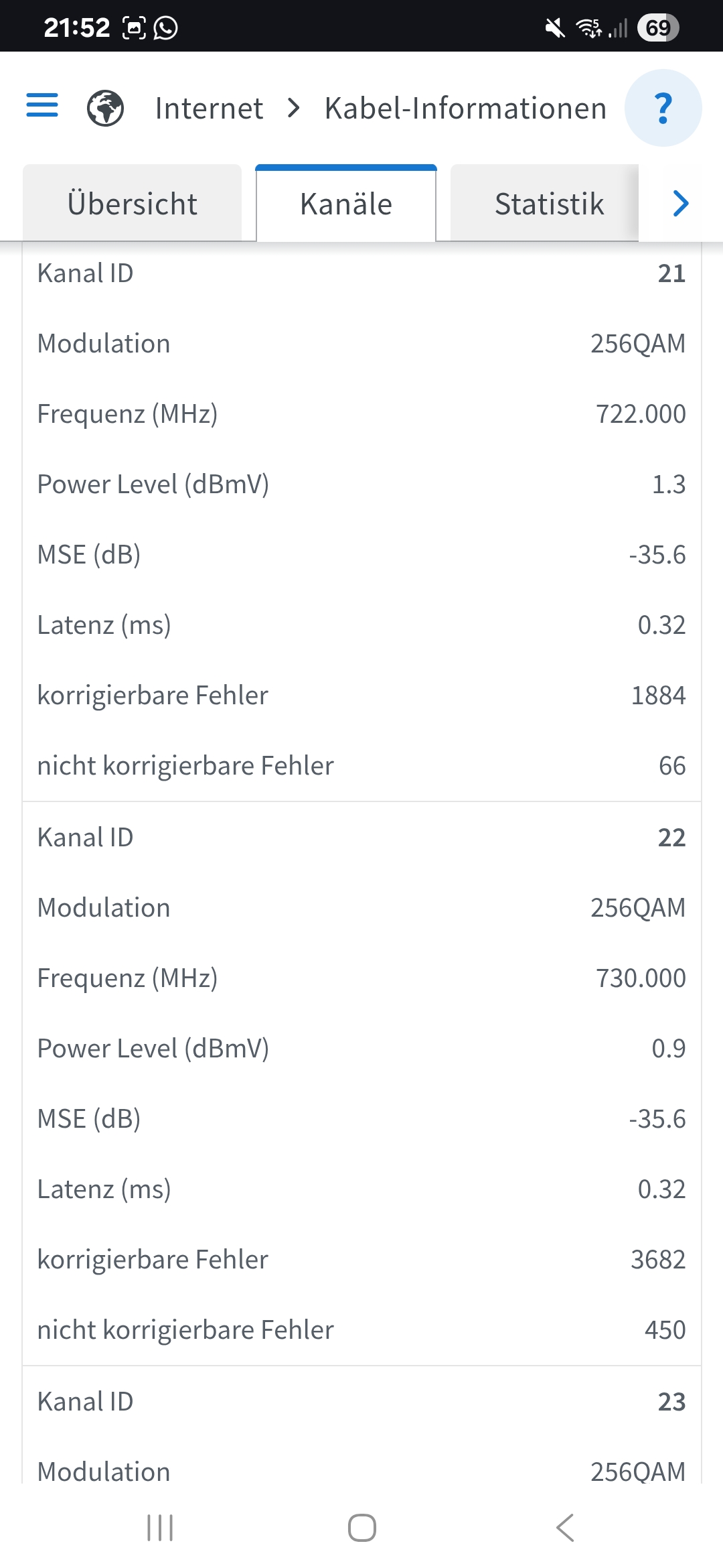

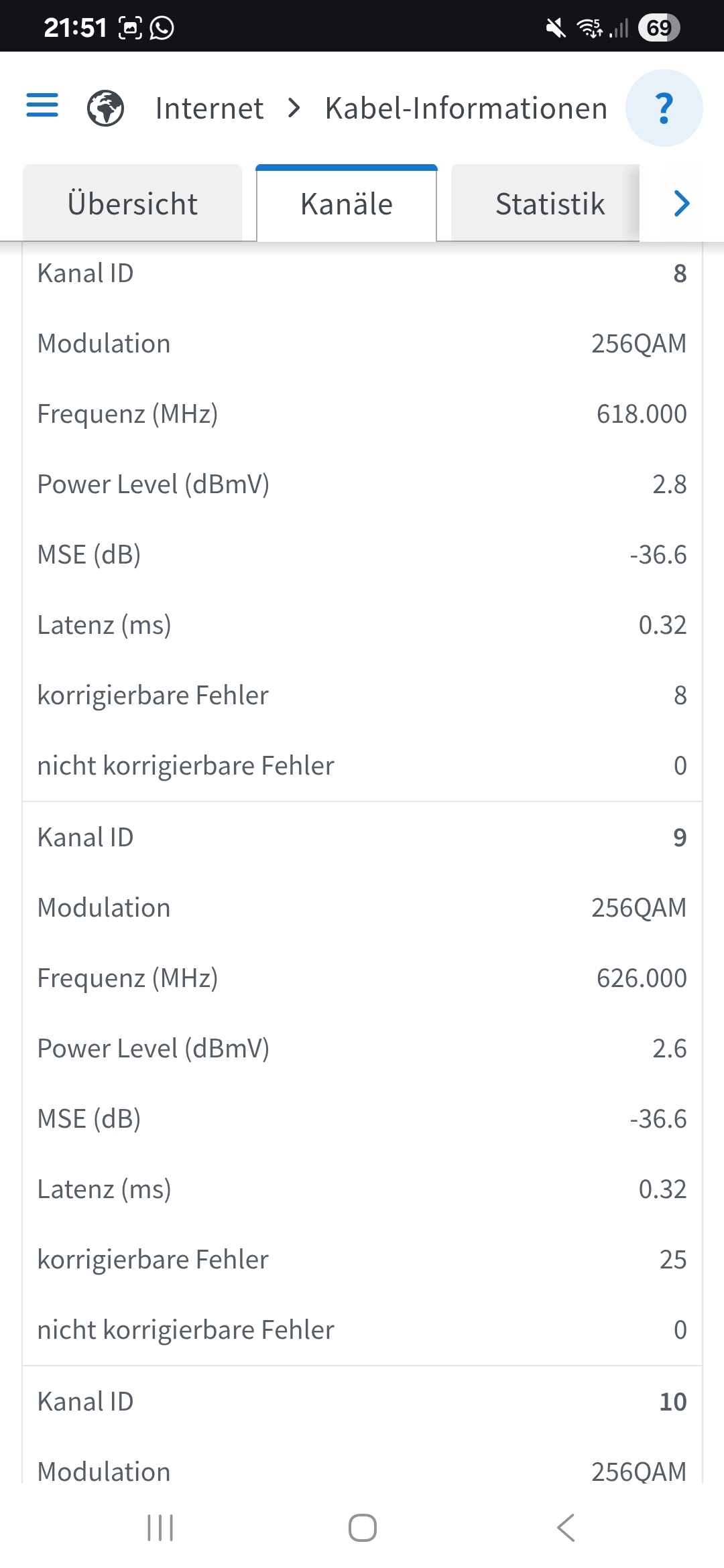

Hey, poste doch bitte mal Deine Signalpegel (am besten als Screenshots), inbesondere dann, wenn es schlecht/nicht läuft. Die Pegel findest Du bei der FritzBox unter Internet -> Kabel-Informationen -> Reiter Kanäle.

ich habe mal alles festgehalten.
Internet geht gerade gar nicht bis ultra langsam.
Vielleicht kannst du ja was mit den Daten anfangen
Danke für die Werte. Die Downstream-Kanäle sehen aus meiner Sicht grundsätzlich ganz gut aus, bis auf einige wenige Kanäle, die relativ hohe Werte bei nicht korrigierbaren Fehlern zeigen. Gleichzeitig wirken die weiteren Werte für diese Kanäle aber recht ordentlich.
Falls ich es bei den vielen Screenshots nicht übersehen habe, fehlen jedoch die Upstream-Kanäle. Könntest du diese bitte noch einmal posten, idealerweise wenn die Störung gerade auftritt? Falls möglich, mach die Screenshots am Rechner, dann passen deutlich mehr Kanäle auf einen Bildschirm – das mit den vielen einzelnen Dateien ist etwas umständlich. Zum Vergleich wäre es außerdem hilfreich, die Upstream-Werte auch einmal während eines störungsfreien Zeitraums zu sehen.
