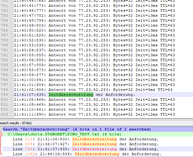

ich habe ein Problem mit meiner Internetverbindung über Kabel:
Getestet wurde direkt am Modem mit einem Rechner Bridge-Mode ON
Gepingt wurde der erste Knoten von Vodafon --> ip4d175cfd.dynamic.kabel-deutschland.de [77.23.92.253]
Modem: Vodafone CGA4233DE
Tarif: Red Internet & Phone 1000 Cable
Die Timeouts kommen alle 5 Minuten +/- 1 Sekunde

Desweiteren hatte ich in letzter Zeit vereinzelt Ausfälle von mehreren Minuten: 2 Minuten Verbindung da -> 3 Minuten weg usw...
Hat jemand ähnliche Erfahrungen gemacht und eine Lösung für das Problem gefunden?
