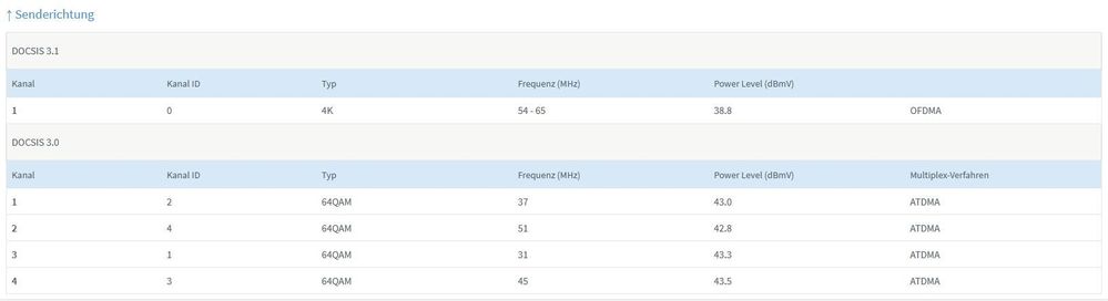

Problembeschreibung (s. Ereignis-Protokoll, Frequenzen & Kabel-Informationen unten):
Regelmäßige Verbindungsabbrüche/ Abbruch der Synchronisierung, teilweise über 5 Minuten lang. Insbesondere zu "Stoßzeiten" (z.B. Feierabendzeiten um 14 Uhr/ 17 Uhr rum), aber auch (wie heute) mehrere  Abbrüche über den Tag.
Router-Reset löst das Problem nicht dauerhaft.
Abbrüche passieren unabhängig von der Verbindungsart zum Router; auf allen Geräten nachweisbar.
Verbindung vom Router zum Server mit ca. 1100 Mbit Down / 52 Mbit Up - bei Aussetzer trotz vermeintlich stehender Verbindung laufen Down- und Upstream im Router für mehrere Minuten auf 0 Mbit (laut Online-Monitor der FRITZ!Box).
Das Problem besteht schon seit der Anbindung ans Netz im April.
Es wurde eine neue Anlage in den Keller gebaut, die Frequenzen neu eingestellt & es hieß alles liefe "optimal".
Auch beim alten Vodafone-Router trat das Problem auf, daher der Neukauf der FRITZ!Box, mit der Hoffnung, dass es besser wird - leider ohne Erfolg.
Störungs-Assistent, ToBi & Kundenservice
Laut Störungs-Assistent ist alles bis zum Router in Ordnung.
ToBi gesteht hingegen gelegentlich ein, dass "eine Störung in deiner Region vorliegt" (oder so). Aber auch nur an Tagen wie heute, an denen es wirklich alle paar Stunden Aussetzer gibt. Ansonsten ist auch laut ToBi "alles in Ordnung".
Der Kundenservice bzw. die Techniker der Vodafone haben angeblich schon einmal die Verbindung getestet und 24h beobachtet - Ergebnis: alles müsste "optimal" laufen.
Es ist leider einfach nur nervig und sehr anstrengend, wenn man jedem Vodafone-Mitarbeitenden erstmal wieder erklären muss, dass es nicht an den Geräten liegt...

Frequenzen 1Frequenzen 1
Frequenzen 2Frequenzen 2
Frequenzen 3Frequenzen 3
Kabel-InformationenKabel-Informationen

so nachdem jetzt ein Techniker da war, der nochmal wirklich alles gecheckt hat insbesondere vor allem die Kabeldose, läuft nun seit knapp 24h alles ohne Zwischenfälle rund.
Woran es wahrscheinlich gelegen hat? In der Dose war ein Antennenkabel nicht abgeklemmt und ist nun mit einem Widerstand abgeschirmt. Daher auch unser Gefühl, dass vor allem zu TV-Stoßzeiten die Aussetzer aufgetreten sind. Da gab es wohl Signalübersprünge.
