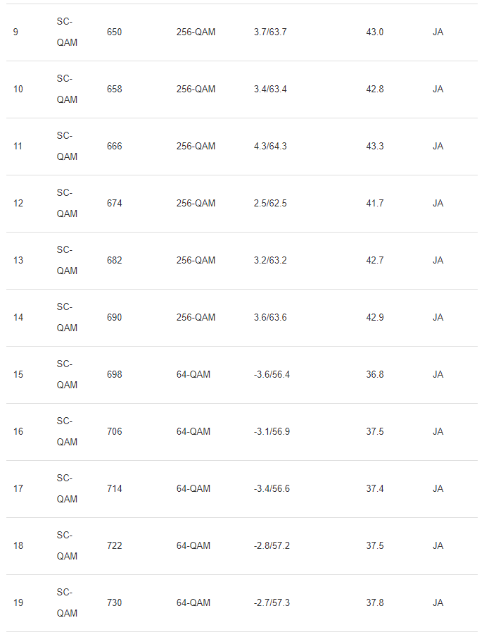

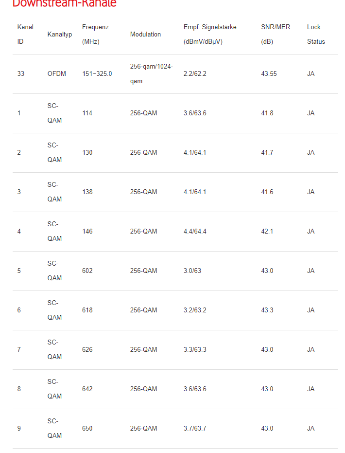

wir haben Red Internet & Phone 500 Cable. Leider gibt es seit Februrar/März gegen Abends (ab 15Uhr bis ca. 1Uhr Nachts) immer Geschwindigkeitseinbrüche, aber hauptsächlich hohe Ping-Schwankungen (hoher Jitter), wodurch sich Live Streams (z.b. ARD, ZDF) und Live Internet Radio, sowie Online-Spiele nicht vernüftig genießen lassen.
In einem ersten Telefonat mit dem Support (vor ca. 2 Monat)., wurde mir mitgeteilt, dass seit März eine Störung in meinem Bereich vorliegt. Nach dem Telefonat traten die Probleme eine Woche lang nicht auf, jedoch sind mittlerweile die Störungen wieder so stark, dass selbst Home Office, insbesondere Online Meetings am Nachmittag nur noch mit Verzögerungen und Lags möglich sind.
Ein zweites Telefonat mit dem Support ergab leider keine Besserung. Das Ticket wurde mit dem Hinweis "Das keine Störung vorliegt" geschlossen. Für mich sieht das alles nach einer sehr starken Überbuchung/Überlastung des Kabelnetzes aus. Dies lässt sich auch an der beigefügten Grafik vom PingPlotter erkennen.

anbei die gewünschten Antworten (nochmal nach Themen geordnet und aber nicht vorgekaut):
Ein zweites Telefonat mit dem Support ergab leider keine Besserung. Das Ticket wurde mit dem Hinweis "Das keine Störung vorliegt" geschlossen. Für mich sieht das alles nach einer sehr starken Überbuchung/Überlastung des Kabelnetzes aus. (Für blinde Bilder siehe oben....)
