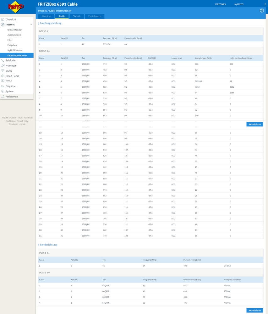

Zurück zum erwähnten Problem, anbei die Kabel-Informationen von meiner Fritz!Box. Nach eure und Aussage von der Vodafone Hotline weißt mein Signal keine Störungen an, leider wird mir alles andere angezeigt. Die Außendiensttechniker von der Firma Antec kommen bei mir nicht mehr in die Wohnung rein da jedesmal was verfuscht wird. Beim vorletzen Einsatz wurde die MMD Dose ausgetauscht und dabei wurde die Wand beschädigt, dieses wurde nicht gemeldet sondern auch noch vertuscht. Beim letzen Einsatz wurde der Pegel so mieserable umgestellt das die Fehlerqoute in die höhe geschossen wird.

Ich habe keine SMS diesbezüglich erhalten, wie schon erwähnt wurde beim letzten Einsatzt die Werte so schlecht eingestellt das die Fehlerqoute vom Router in die höhe geschossen wird.
Die Fehlerqoute waren im Schnitt in der Woche unter 50 und das nur auf 1-2 Kanälen!
Momentan sind sogut wie alle Kanälen mit Fehlern behaftet wobei der Kanal 3 mit 490Mhz extrem zu kämpfen hat.
Im Anhang findet ihr nochmals die Kabel Informationen bezüglich meines Anschluss und das wurde erst gestern Abend neugestartet, es sind keine 24 Stunden vergangen.
Wenn ihr immer noch der Meinung seid das mein Anschluss reibungslos verläuft, lügt mein Router?
Ist der Router den ich am 02.07.2021 neu gekauft habe bei Media Markt auch defekt?
