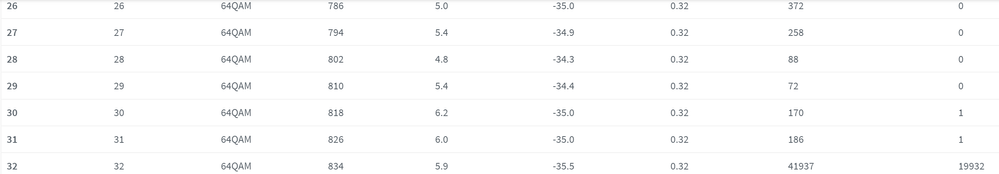

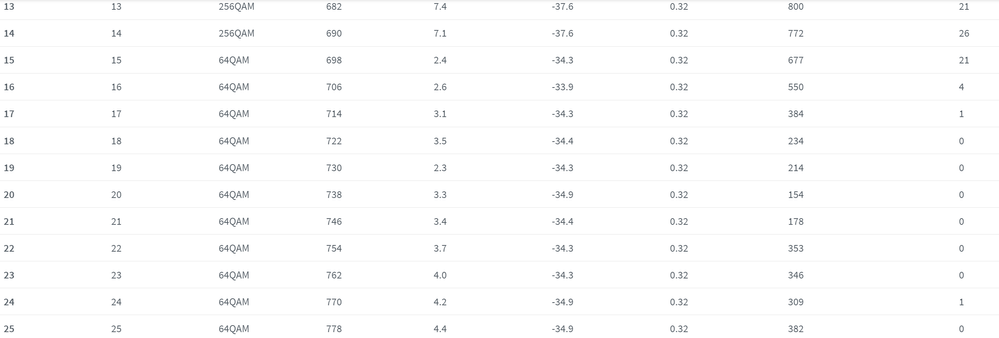

Noch schlimmer sind allerdings die Fehler in den Downloadkanälen. Ich liefere mal ein paar aktuelle Screenshots:
Kumulierte Werte sind wg. Neustart noch nicht sehr hoch, aber das obere Drittel ist schon auffällig und Kanal 32 geht gar nicht.
