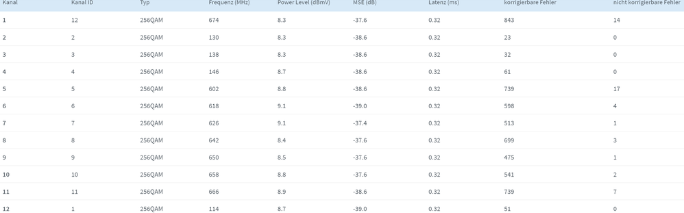

auf meiner Box sind mir bei der Fehlersuche anhängende, nicht korrigierbare Fehler aufgefallen. Im Creenshot sind nicht alle Kanäle gelistet. Die Fehler treten auf von Kanal 1-19. Ab Kanal 20 treten keine Probleme mehr auf.
Die Menge der Fehler macht mich stutzig. I.d.R habe ich an meinem 1000er Anschluss volle Bandbreite, allerdings spürbare und unerklärliche Latenzprobleme zu unterschiedlichsten Zeiten (LAN, kein WLAN. Einheitliche managed Switche gleicher Hersteller mit einheitlichem Firmwarestand). Auf den Switchen selber sind keine Paketverluste oder messbaren Probleme. Selbst direkt an der Box habe ich die Probleme. Also.......
Fall für Techniker?

Was sich aber dramatisch verändert hat, sind zwei Dinge:
Die Fehrewerte der Downloadkanäle sind erheblich angestiegen und hier insbesodnere die Werte der nicht korrigierbargen Fehler, Da darf in diesem Ausmaß nicht passieren. Kanal 32 hat nach drei Tagen Betriebszeit jtzt schon über 40000 Fehler.
Weiterhin ist mien Upload seit 14 Tagen komplett zusammengebrochen von 50 MBit auf 3-9 MBit. Modulation ist auch nur noch 4QAIM.. Ticket habe ich aufgemacht, da ist totsicher ein Rückwegstörer drauf.

Noch schlimmer sind allerdings die Fehler in den Downloadkanälen. Ich liefere mal ein paar aktuelle Screenshots:
Kumulierte Werte sind wg. Neustart noch nicht sehr hoch, aber das obere Drittel ist schon auffällig und Kanal 32 geht gar nicht.
