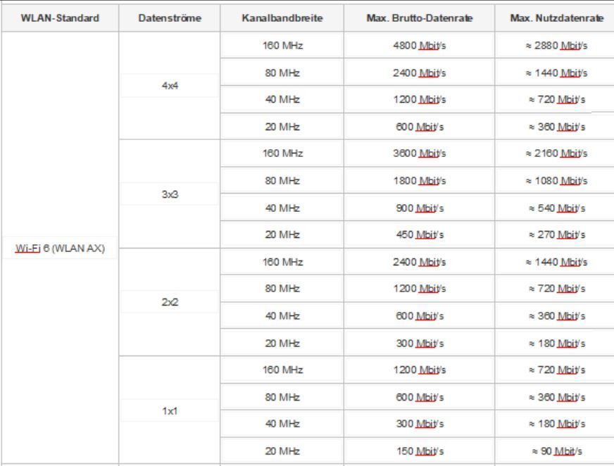

am 13.04.2022 14:52
@MissSuky schrieb:Hallo,
ich habe seit Monaten das gleiche Problem. Laut Vodafone und Messung direkt am Gerät kommen die gebuchten 400mbit an aber über WLAN dauerhaft nur ca 80.
Schau mal in die Tabelle von AVM.
Die Nutzdatenrate 80 MBit/s über WLAN wäre i.O. wenn deine WLAN-Hardware im Router und Gerät ( PC, Smartphone über WLAN 5 Mhz) mit mindestens Wi-Fi5 und 2x2 Datenströmen und Kanalbandbreite 20 MHz laufen würde.
Falls bessere WLAN-Hardware (z.B. Wi-Fi6) im Router und Gerät, dann weiter nach Fehlerursache suchen.
