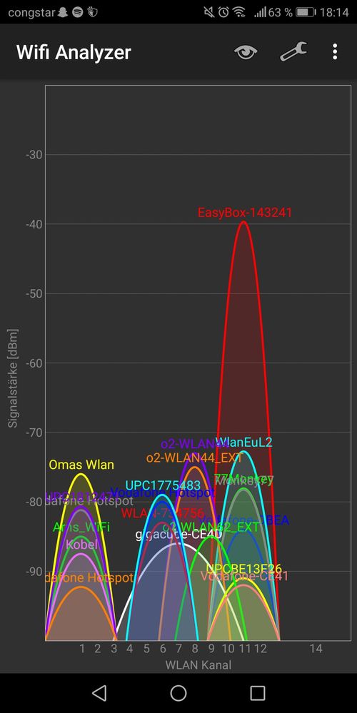

Fehlermeldung bei den ZertifikatenFehlermeldung bei den ZertifikatenStarke Schwankungen auch bei sonst guter Verbindung (das ist aber vielleicht normal)Starke Schwankungen auch bei sonst guter Verbindung (das ist aber vielleicht normal)Abfall von gutem Empfang (volle Balken) zu schlechtem (1 Balken) bei unveränderter PositionAbfall von gutem Empfang (volle Balken) zu schlechtem (1 Balken) bei unveränderter PositionWLAN-Empfang gutWLAN-Empfang gutWLAN-Empfang schlecht (bei unveränderter Position)WLAN-Empfang schlecht (bei unveränderter Position)

Auf den Bildern 2,3,4,5 sieht man, dass du sehr viele andere WLANs in deiner Nachbarschaft, die den Empfang deines WLANs stören bzw. dessen Signal so stark überlagern, dass du solche Verbindungsabbrüche hast.
Du könntest probieren den WLAN-Kanal ( die Frequenz auf der dein WLAN-Router sendet & empfängt) zu ändern. Ich würde jetzt spontan einen möglichst hohen Kanal ( 12 oder 13) empfehlen. Schau dazu am besten im Handbuch von deinem Router  oder im Internett nach, wie man dass macht.

Danke für deine Antwort. Ein Wechsel der Kanäle brachte leider nichts (vergessen zu erwähnen). Die vielen WLANs in der Nachbarschaft sind auch schon immer da und trotzdem war immer voller Empfang, bis vor 2 Monaten erstmals häufiger Probleme auftraten.

Hier siehts aber sehr danach aus, dass einfach zuviele Geräte im 2,4 Ghz Bereich senden. Das stört natürlich massiv die Bandbreite.
Und die Geräte müssen ja nichtmal in Deiner Wohnung sein , es reicht ja schon wenn der Nachbar zu Weihnachten etwas elektronisch aufgerüstet hat.

dass viele Geräte auf ähnlichen Kanälen senden, ist im Stadtgebiet völlig die Regel. Dennoch gibt es nirgends Probleme und auch bei uns hatte ich früher immer die vollen Balken der WLAN-Anzeige, in der ganzen Wohnung und sogar recht weit entfernt immer noch. Da stimmt doch irgendetwas nicht.
