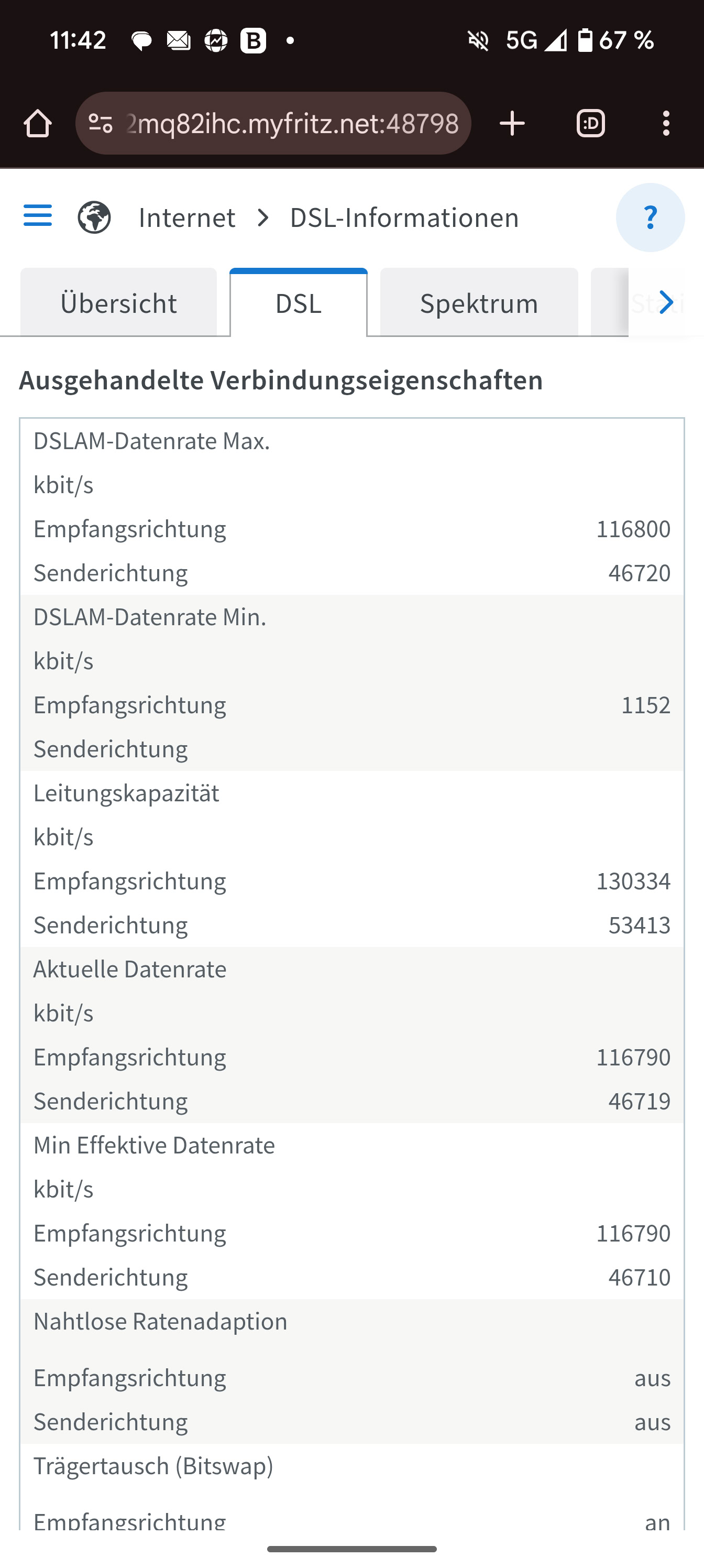

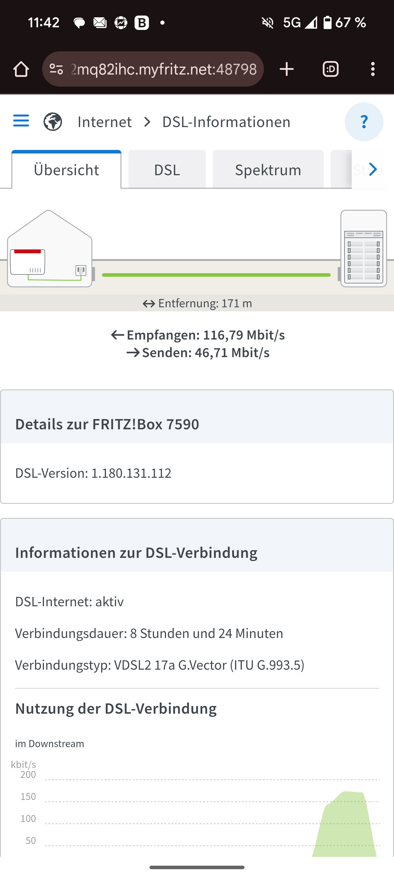

poste mal Screenshots von:
Internet >> DSL-Informationen >> DSL
Hier die Screenshots.
Gruss Matthias
du bist auf dem falschen Port/Profil, mit 17a geht nich mehr
für SuperVectoring muß der Port Profil 35b können
da muss nochmal ein Telekom Techniker ran (vorausgesetzt es ist überhaupt noch ein Port auf einer SVDSL-Linecard frei)
