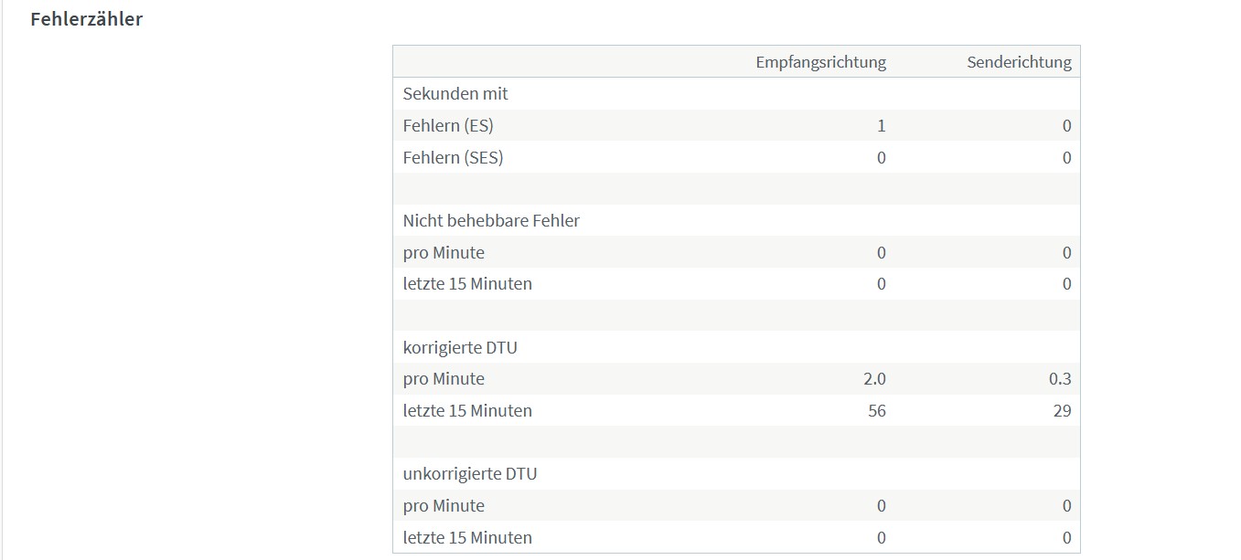

wie sehen denn die DSL Werte aus?
Hofei
danke für deine Antwort. Durch deinen Link konnte ich nun das Kontaktformular finden. Danke dafür.
Was verstehst du genau unter DSL Werte? Download und Upload Geschwindigkeit mit der Verbunden ist?
↓ 45,0 Mbit/s ↑ 12,3 Mbit/s
zu finden unter:
Internet >> DSL-Informationen >> DSL

Die Werte als Anhang, das lässt sich leider nicht raus kopieren.
Mittlerweile war auch ein Techniker von der Telekom vor Ort, konnte keinen physischen Fehler feststellen. Ein Wechsel auf eine andere Fritzbox 7490 und eine 7690 konnte den Fehler ebenfalls nicht beheben.
