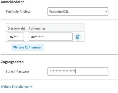

Hi,
wenn Du im Fritzbox Menü auf
"Telefonie > Eigene Rufnummern > Neue Rufnummer"  gehst  und dann bei Telefonie Anbieter "Vodafone DSL" auswählst sollte das in etwa so aussehen
Da braucht man doch nur die Vorwahl, Rufnummer und das Passwort eingeben.
Alle anderen Angaben sollten in dem Anbieter Profil hardcoded sein
Gruß Jugg3rnaut
