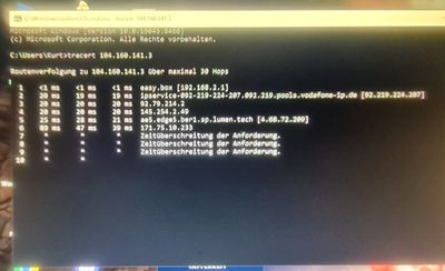

Dann dahin mal einen Tracert
EU West (EUW1): Standort Amsterdam, Niederlande (IP: 104.160.141.3)
Du hast bis zum Edge von Lumen einen Ping von 20ms, damit ist Vodafone raus.
Musst du mit Leben oder einen anderen Anbieter dir suchen, ob's da besser wird... Bleibt abzuwarten.

Vodafone wählt die Wege aus: Vodafone entscheidet selbst, über welche Transit-Anbieter (wie Lumen) und Routen dein Datenverkehr weitergeleitet wird. Wenn der Übergang von Vodafone zu Lumen überlastet ist oder ein schlechtes Routing nutzt, ist das sehr wohl ein Problem der Infrastruktur von Vodafone.

Also mal wieder das typische Riot-Problem: IPv4-only + grottiges Peering...
Aber DS-Lite ist der Auslöser oder ?Weil du über DS-Lite surfst, werden deine IPv4-Pakete erst durch einen Vodafone-Tunnel gequetscht und an solchen Nadelöhren an Lumen übergeben. Mit echtem Dual-Stack bekommt dein Router eine direkte öffentliche IPv4-Adresse und nimmt oft ganz andere, viel stabilere Wege durchs Netz.
Der Übergang von Vodafone zu Lumen ist noch in Ordnung - nur Riot hat 'ne grottige Anbindung an Lumen -- und da kann Vodafone nichts für.
