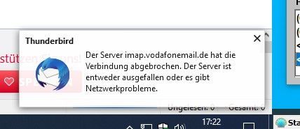

Und so sieht die Fehlermeldung bei Thunderbird aus:

Beim "gestörten" Konto  von Vodafone können keine "abonnierten" Ordner gewählt oder abgewählt werden - die Liste ist leer!
Bei den beiden anderen Konten funktioniert das offenbar so wie es soll.
Im Outlook z.B. ist auch der Posteingangsordner verschwunden. Fehler Meldung:
"Max Folder debth reached"
Fehler (0x800CCCD2) beim Ausführen der Aufgabe "Suchen nach neuen Nachrichten in den abonnierten Ordnern auf xxxxxx Unitybox.": "Der Download des Ordners "(null)" von Konto "xxxxxx Unitybox" vom IMAP-Mailserver ist fehlgeschlagen. Fehler: Servermeldung: "LSUB processing failed. Max folder depth reached.". Falls dieser Fehler weiterhin auftritt, wenden Sie sich an den Serveradministrator oder den Internetdienstanbieter."

Tatsache ist, dass es an meinem bei Vodafone Account oder an dem Server liegt, auf dem mein Account geführt wird. Alle Mail Clients weisen mehr oder weniger den gleichen Fehler auf. Die Übertragung bricht am Anfang ab, wenn die abbonierten Ordner heruntergeladen werden sollen. Outlook kennt keinen Posteingangsordner  und auch keine "abonnierten" Ordner mehr und bricht ab mit Fehlermeldung wie oben beschrieben.  Thunderbird kennt keinen "abonnierten" Ordner, bleibt lange stehen mit Fehlermeldung und lädt dann einen Posteingangsordner. Dieser wird auch langsam gefüllt. Die Übertragungsgeschwindigkeit liegt bei 8 - max 24 KBits/s.
