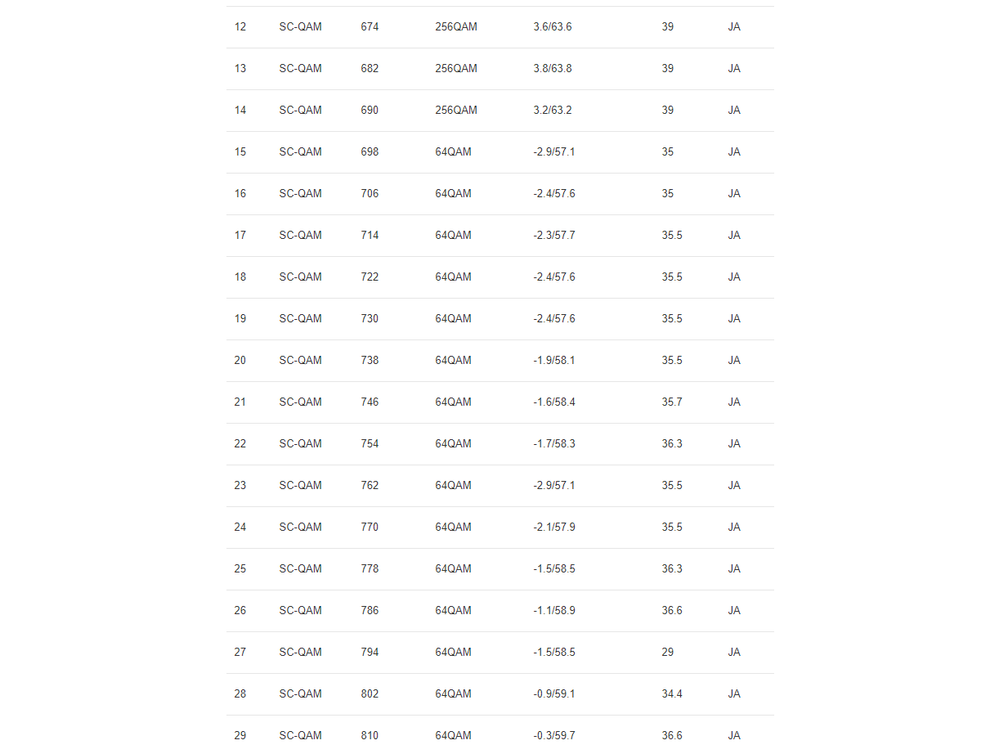

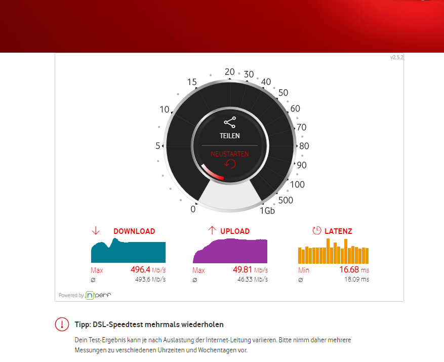

  • Welcher Fehler tritt auf? (Packetloss, bis zu 60%, Download/Upload sind super! wie man einen Tracer test macht weiß ich nicht, speedtest ist normal)Unbenannt.png

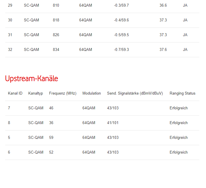

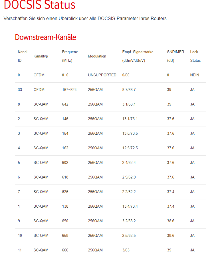

  • Lade dazu noch einen Screenshot von den Signalwerten hoch. Diese findest Du in der Benutzeroberfläche Deines Kabelrouters über 192.168.0.1asdasdasd1.pngasdasdasd.pngasdasd3.png
