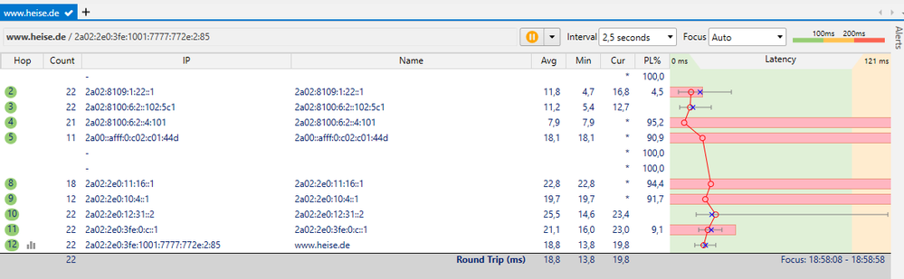

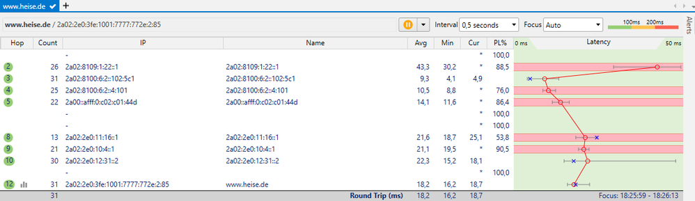

Ja Firewall deaktiviert, funktioniert eigentlich soweit gut, aber dann muss ich die ja alle 24 Stunden von neuem deaktivieren? Der Techniker hat beim ersten mal mit seinem Gerät was gemessen, gesehen es gibt Störungen. Wir waren im Keller er hat im Kasten an einem Verteiler oder ähnlichem was gedreht und meinte es ist gelöst worden. Das Problem war immer noch da. Am 27. Juli war nochmal ein Techniker da, er hat den Verteiler(das Gerät an dem gedreht wurde) komplett ausgetauscht und meinte es ist alt und kaputt. Das Problem war für eine Stunde behoben aber fing dann wieder an. Habe auch nachgelesen, dass es ein Problem mit IPV4 und IPV6 sein kann und da kann nur Vodafone selbst helfen und man bei euch melden soll. Ich habe jetzt einfach mal heise.de angepingt, wie ihre Kollegen es mir bei der Hotline vorgeschlagen haben.23123.png

du hast das Intervall für den Pingtest zu hoch eingestellt. Bitte mit mindestens 2, 5 Sekunden testen, da die Ergebnisse sonst nicht verwendbar sind.

bei Deinem Pingplotter tritt am letzten Hop kein Packetloss auf, die Verluste auf der Route sind daher vernachlässigbar. Wie sieht es bei den Spielen aus, mit denen Du Probleme hast?

bisher sehe ich 2 Pingplotter von Dir, beide zu Heise. Einmal war der Intervall zu niedrig eingestellt und bei dem zweiten ist am Zielserver kein PL ersichtlich. Ich weiß nicht was das mit hinhalten zu tun hat.
Dann schick uns doch gerne einmal einen Plotter von einem Spieleserver, welcher von dem PL betroffen ist.
