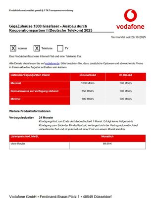

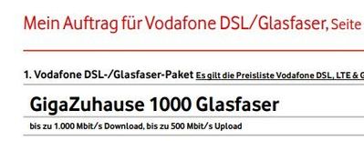

ich hab im November letzten Jahres den 1000er Glasfaser Tarif gebucht. Im PIB stand, dass ich 500 Mbits im Upload erhalte, also die neuen Tarife. Ich habe den Tarif übers Internet dann abgeschlossen und auch direkt meine VZ mit eben den 500 erhalten.
Offensichtlich wurde dann aber im Nachgang beim Einbuchen der Code für die alte 1000er genommen, bei dem nur 200 Mbits Upload zur Verfügung stehen. Ich habe mich direkt gemeldet und wurde immer nur abgespeist, dass das nicht gehen würde und die 200 richtig wären. Wenn im PIB steht, dass ich "bis zu 500 Mbits" im Upload bekomme, dann heißt es, dass 500 auch als Zielmarke drin sein müssen, diese aber nicht immer erreicht werden. Bei einem Speedtest müsste also stehen, dass in meinem Tarif 500 im Upload vertraglich hinterlegt sind.

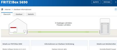

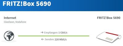

Wenn ich einen Speedtest über VF mache, steht dort aber, dass ich nur 200 maximal bekommen darf. Wenn ich mir auf der F!B die Glasfaserdaten angucke, dann sehe ich auch, dass an meinem Anschluss bis zu 1,25 Gbits im Upload möglich wären, aber mein Vertrag nur 220 zulässt. Bilder packe ich in den Anhang.

Gab es hier nicht schon einmal einen Beitrag, wo die Kunden auch nur 200 Mbit/s hatten anstatt 500 Mbit/s und das ganze durch eine Neuprovisionierung irgnendwie behoben wurde.
Gruß Hermes1
reneromann
Ich würde auch eher darauf tippen, dass hier falsch provisioniert wurde - sprich das der Vertrag bei VF zwar als 1000/500 geführt wird, aber die Leitung bei der Telekom mit dem älteren 1000/200-Profil angefragt und/oder aktiviert wurde...
Wenn ich mich richtig an den anderen Beitrag erinnere, hat man das dann mit einem künstlichen Wechsel auf den 600/300 und anschließendem Rückwechsel auf 1000/500 behoben...
