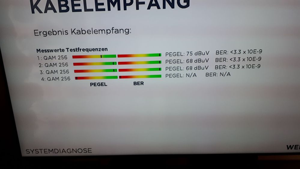

Hallo
Bei mir treten immer wieder Pixelfehler auf ! Antennenkabel wurde gewechselt.
Bei direkten Anschluss am Fernseher kein Problem.
Systemdiagnose siehe Bild
am 16.11.2021 21:00
Hallo retzacker,
da scheint auf Deiner Leitung einiges falsch zu laufen. Da sind Signal Pegel zu hoch und auf anderen Kanälen ist gar kein Signal vorhanden. Wenn es auf dem Fernseher noch läuft, hast Du da auch genau die gleichen Programme getestet, die auf der Box nicht funktionieren? Ich habe Dir eine Anleitung zur Box in den Anhang gelegt und dort wird unter Punkt 6 beschrieben wie man die System Werte anzeigen kann. Auf einer der 11 Seiten mit der Bezeichnung TUNER werden die Signal Pegel an den Empfängern der Box angezeigt. Bevor Du die Seiten anzeigst, starte eins der betroffenen Programme und starte eine Aufnahme von weiteren 3 betroffenen Programmen. Dann sollten auf der Seite TUNER die Pegel der 4 Programme zu sehen sein und ich kann nachsehen ob sie im zulässigen Bereich sind. Die Bilder in der Anleitung sind von meiner Box.

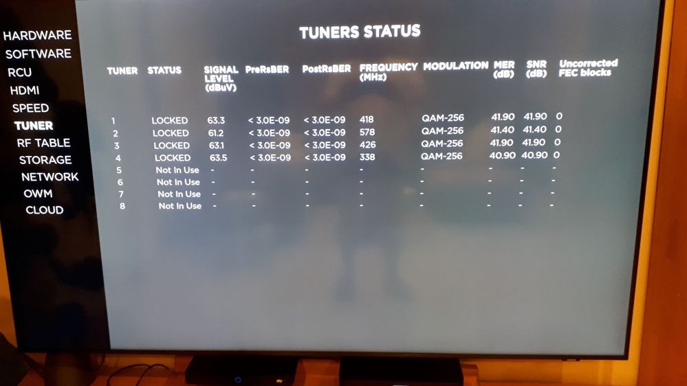

am 16.11.2021 23:04
am 16.11.2021 23:05
Hi Siggi ich hoffe du kannst damit was anfangen
am 17.11.2021 00:04
Hallo retzacker,
da sieht alles gut aus. Die Pegel liegen im zulässigen Bereich von 54,1 - 78,0 dBµV und auch die Signal Qualität SNR ist größer als 32,1 und damit ist an Deinem Anschluss alles in bester Ordnung. Es gibt auch keine nicht korrigierbaren Fehler auf der Leitung. War den in den Aufnahmen die bei dem Test entstanden sind auch Pixelfehler oder war da gerade alles in bester Ordnung? Hast Du auch schon mal ein anderes HDMI Kabel verwendet? Das muss aber mindestens für 4K@60Hz geeignet sein. Alte Kabel können meist nur 4K@30Hz und sind damit ungeeignet!
