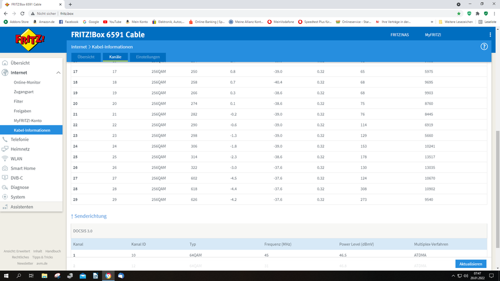

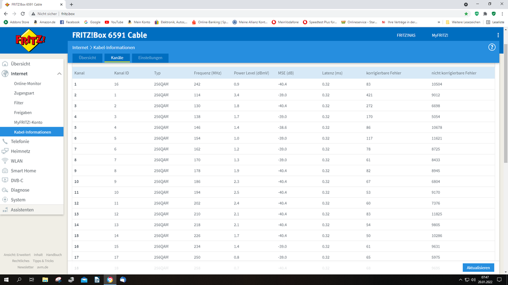

ich habe gerade gelesen, das wir das schon getestet hatten. Da Du aber auch von Internet Problemen schreibst, könnte auch eine generelle Störung nicht nur die DVB-C Kanäle für das Fernsehen sondern auch die DOCSIS Kanäle für den Internet Datentransfer und das Festnetz Telefon betreffen. Die Signalpegel der DOCSIS Kanäle werden auf einer Webseite Deines Routers angezeigt. Mache davon mal Bilder aller Kanäle.
Viele Grüße Siegmar
Hallo retzacker,
Du hast zwar nicht geschrieben wie viele Stunden die 6591 seit dem letzten Neustart eingeschaltet ist, aber das es mehr nicht korrigierbare Fehler als korrigierbare Fehler gibt geht garnicht. Auch sind einige Pegel gerade noch im grünen Bereich und nach oben ist viel Luft. Die Pegel könnten generell höher liegen. Das es so viele Fehler gibt und das über das gesammte Frequenzband könnte an einer Fehlanpassung der Leitung liegen. Verwendest Du einfache T-Stücke in der Verkabelung? Ist am Ende einer Leitung auch eine Enddose oder bei einer Durchgangsdose ein Abschluß Widerstand installiert? Sind bei einem Mehrfachverteiler alle nicht genutzten Anschlüsse mit Abschlusswiderständen versehen? Kontrolliere auch die Koaxial Kabel, die dürfen nirgends geknickt oder beschädigt sein. Was mich wundert, Du hast nur einen 3.0 Rückkanal und keine 3.1 Kanäle. Welche Datenraten hat Dein Anschluss?
Viele Grüße Siegmar

Habe gestern Antennverstärker neu gestartet,schicke dir neue Daten.
