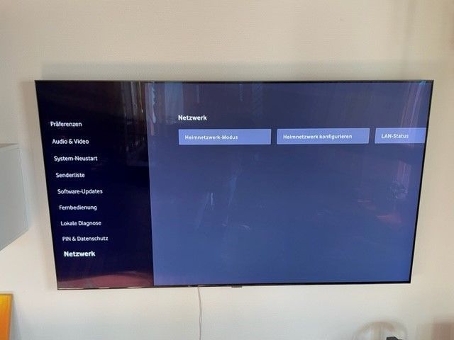

Hier mal ein Foto, wie es bei mir in der Netzwerkeinstellung aussieht.
Hallo hopphe1,
das ist genau die richtige Einstellung für die HZ-Box. Nach dem Bild befindet sie sich im "Client Mode" und damit ist der interne Router deaktiviert und die HZ-Box hat sich mit Deiner Fritz-Box verbunden. Schreibe mal bitte genau wie man auf diese Status Seite kommt und wie man zu der Seite Kommt auf der die Einstellung gemacht werden muss und bitte auch ein Bild von der Seite mit den Einstellungen.
Viele Grüße Siegmar
hopphe1
Highspeed-Klicker
Highspeed-Klicker
War eigentlich ganz einfach.
Im Menue auf Einstellungen/Netzwerk/Heimnetzwerk konfigurieren/Netzwerk beitreten.
Die Horizon sucht dann ein Netzwerk_Hier die Fritzbox.
Dann habe ich die SSID eingegeben und verbunden.
Ich muss aber auch dazu noch sagen, das alles W-LAN Geräte im Haus als Mesh mit der Fritzbox verbunden ist.
Somit können sich diese auch nicht gegenseitig stören.
Was mich aber noch stört ist, sobald ich die Horizon starte, bekomme ich während die Anzeige sagt, wird geladen, immernoch noch eine Fehlermeldung_GIGA TV Netzwerk_nicht gefunden bzw. nicht verbunden.
Starte ich die Horizon erneut, klappt dann der Verbindungsaufbau. Weshalb das so ist verstehe ich noch nicht.
