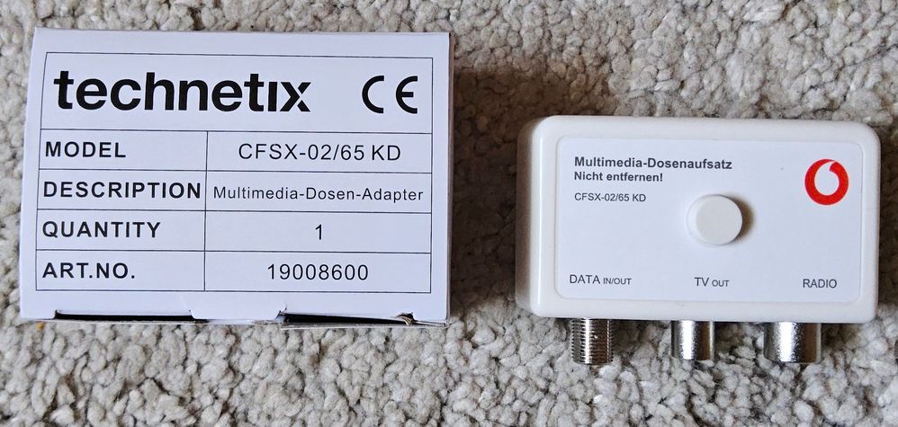

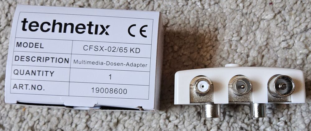

Hallo Roberto,
dieser "Multimedia Dosen Adapter" wird nur benötigt, wenn Deine Multimediadose nur die zwei Anschlüsse für TV und Radio aber keinen Daten Anschluss für den Router hat. Die möglichen Varianten die beim Kunden vorkommen können werden in der Installationsanleitung zur GigaTV Home Box genauer erklärt. Dort wird die Installation an einer Multimedia Dose mit 2, 3 und 4 Anschlüssen beschrieben.
Da Du eine Dose mit TV, Radio und Daten Anschluss hast, wird dieser Adapter nicht benötigt und könnte auch nicht aufgesteckt werden, da der Daten Anschluss Deiner Dose das verhindert. Siehe Dir dazu die Bilder in der Anleitung an.
Viele Grüße Siegmar
