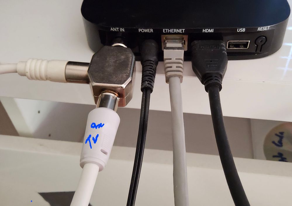

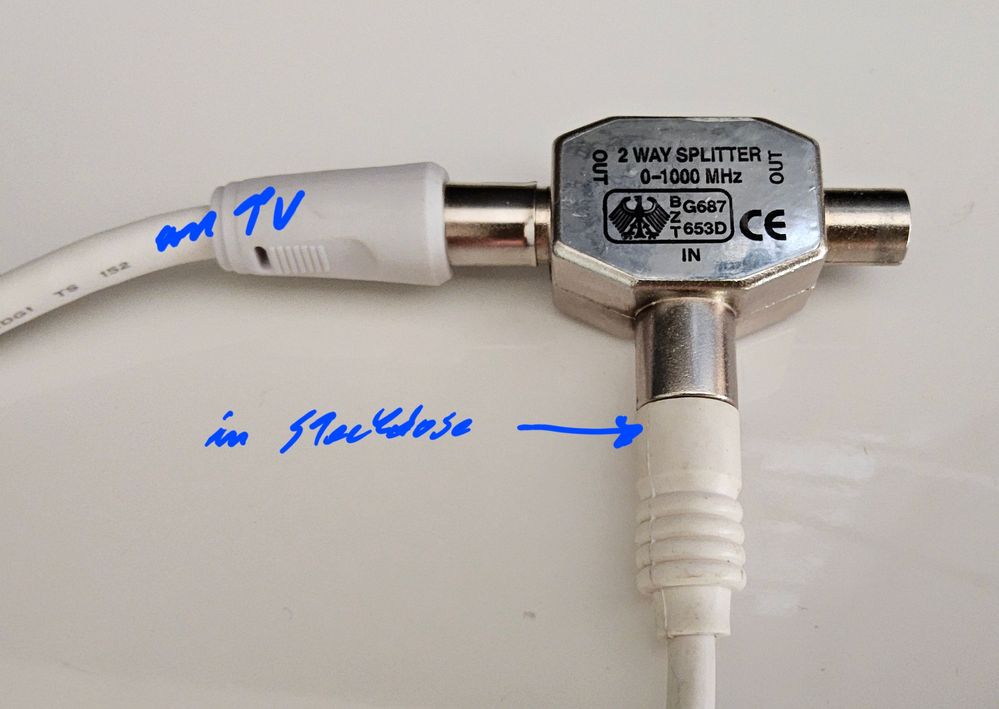

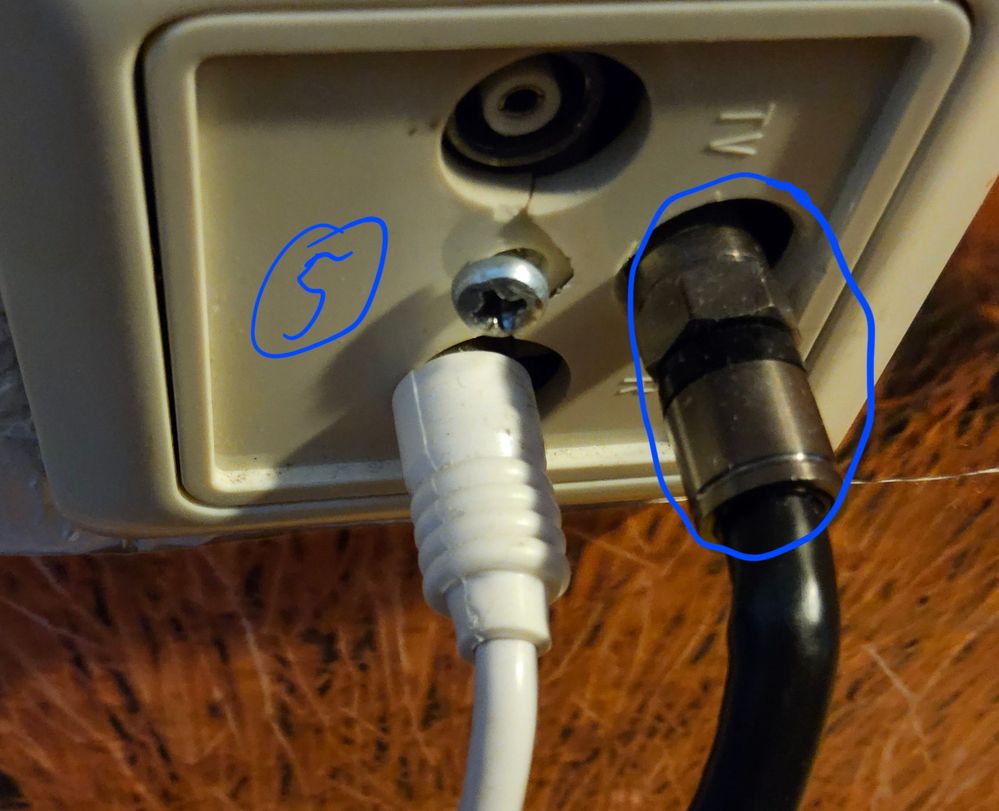

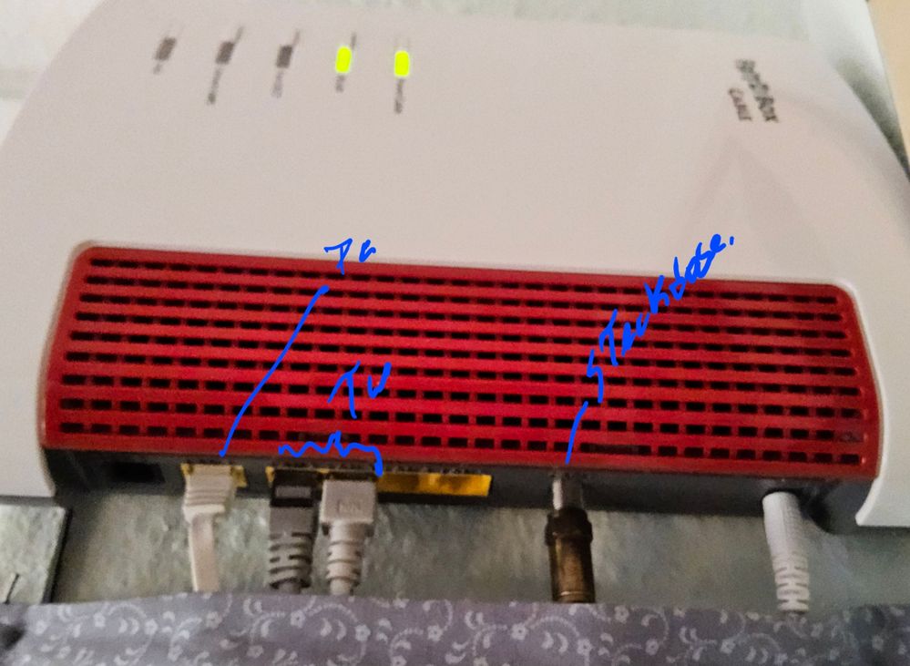

Also.... .... Ich habe jetzt auf die Steckdose geschaut, wo die beiden Kabel sind, das Kabel, von dem ich sagte, es sei Netzwerkkabels, liegt tatsächlich am TV-Eingang!!!! und das andere, das weiße, ist mit ANT gekennzeichnet. (Ist es eine Antenne?) Foto 5.
Ich wohne seit 25 Jahren in dieser Wohnung und habe NIEMALS etwas mit Strom/Kabeln usw. zu tun.
Ich rufe immer einen Techniker. Einerseits habe ich große Angst vor Stromschlägen und/oder dem Verbrennen von etwas Teurem, Andererseits ist es mir alles zu kompliziert, also gab es die ganze Zeit immer Techniker, die das gemacht haben, nur in 2 Monaten sind 2 Vodafone-Techniker zu uns nach Hause gekommen, der letzte er Schneiden Sie das Ende eines Kabels ab und ja, er hat ein Stück eingebaut, das ich habe vergessen dir zu sagen, Foto 5, (wenn es falsch ist warum haben sie das nicht gesehen?)
Erläuterungen zu den Fotos:
- Fotos ohne Nummern zeigen
..... der Adapter, den ich gekauft habe;
..... wo die Kabel an den Fernseher angeschlossen sind;
.... wo die Kabel mit der GigaBox verbunden sind (es steht auf dem Fernseher und das andere ist weiß auf der Steckdose);
.... wo sind die Kabel an der FritzBox angeschlossen;

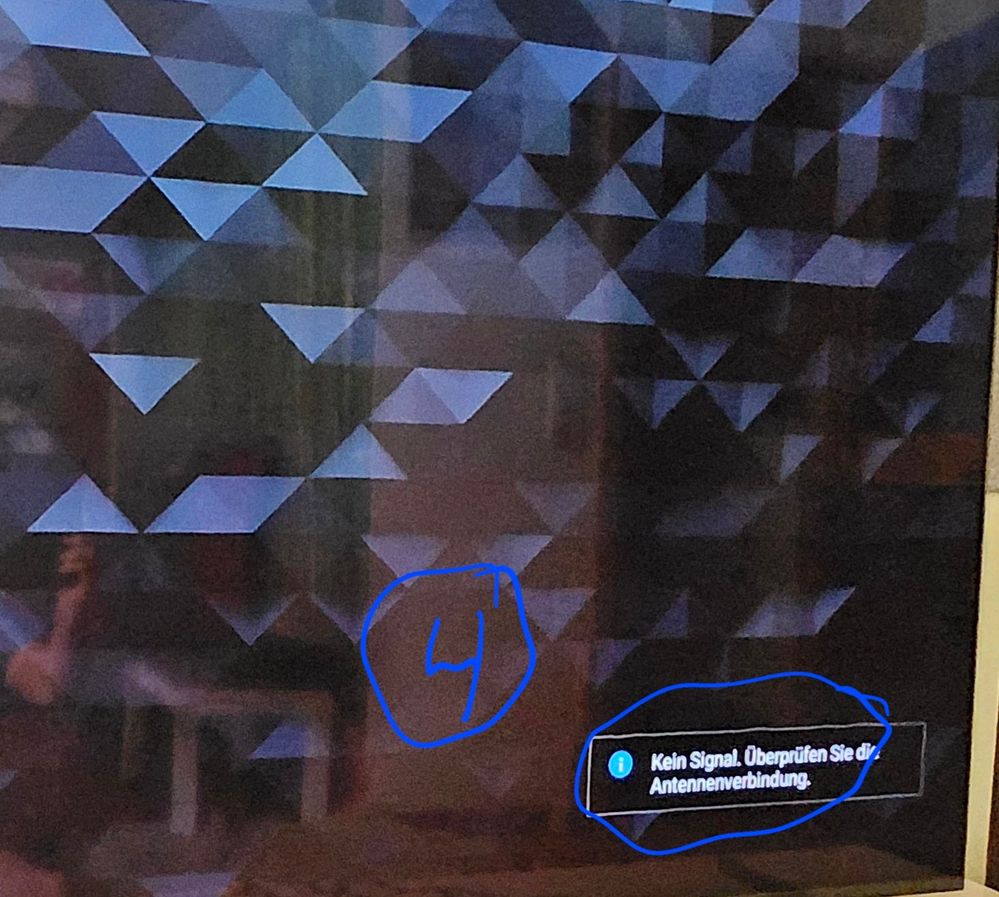

Wenn ich leider dieses weiße Kabel von der GigaBox entferne und versuche, den Fernseher einzuschalten, blinkt die GigaBox die ganze Zeit rot und es erscheint kein Bild!!!
Wann ich entferne das weiße Kabel von der GigaBox und möchte nur über den Fernseher fernsehen und nicht über die GigaBOX, dann erscheint kein Bild außer den Worten in Foto 3.
Ich habe getan, was du gesagt habe, ohne die GigaBox zu verwenden. Ich habe den Fernseher eingeschaltet und nach allen Kanälen gesucht, sowohl digital als auch analog. Es wurden keine Kanäle angezeigt, siehe Fotos 1 und 2.
Erst wenn ich bei Vodafone nach den Sendern suche, erscheinen sie und ich kann fernsehen, sehe die Foto 3, aber nur die kostenlosen Sender!!!! (ARD, ZDF und Regionalsender)!!!

Als ich dir über den Adapter informierte, war ich sehr erfolgreich, gestern Abend, als ich ankam, wollte ich den Fernseher einschalten und nichts passierte!!! Ich musste die gleiche Zeremonie durchführen, die ich schon seit fast 4 Monaten mache!!!
Da du  gesagt hast, dass die GigaBox-Kanäle über das HMDI-Kabel verbunden sind, habe ich den Adapter entfernt und das Kabel direkt an die GigaBox angeschlossen, soweit der Fernseher und die GigaBox nach 15 Minuten funktionierten!!!!
Aber jetzt, bevor ich dir schreibe, habe ich den Fernseher eingeschaltet und die Sch...Wartung ist immer da!!!! Ich musste das Kabel vom Giga entfernen, zurückstellen usw., bis das Bild erschien ...
Tut mir leid wegen der Zeitung... und ich wünsche dir einen schönen Tag.

Wann ich entferne das weiße Kabel von der GigaBox und möchte nur über den Fernseher fernsehen und nicht über die GigaBOX, dann erscheint kein Bild außer den Worten in Foto 3 , nicht 3 sondern 4!!!20240918_111122.jpg
Hallo JorreTv,
an der Multimediadose ist das Antennenkabel an der UKW-Radio Dose und nicht an der TV Dose angeschlossen. DVB-T2 ist Empfang über eine Antenne und analoges TV gibt es fast nirgends mehr, nur noch in einigen Kleinnetzen. Es sollte jetzt Vodafone für alle Bundesländer funktionieren und da wurden ja bereits 373 Sender gefunden. Stecke doch mal das Antennenkabel direkt an die GigaTV Box ohne den Zweifachverteiler. Da könnte der Pegel zu niedrig sein.
Bei Deinem TV Gerät muss natürlich vor der Sender suche auch in den Einstellungen Kabelfernsehen (DVB-C) eingestellt werden. sonst sucht der möglicherweise nach SAT oder DVB-T2 Signalen und die kann er natürlich nicht finden. Auch dort solltest Du das Antennenkabel mal direkt von der Multimediadose an den TV Stecken.
Viele Grüße Siegmar

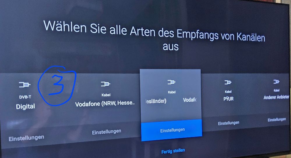

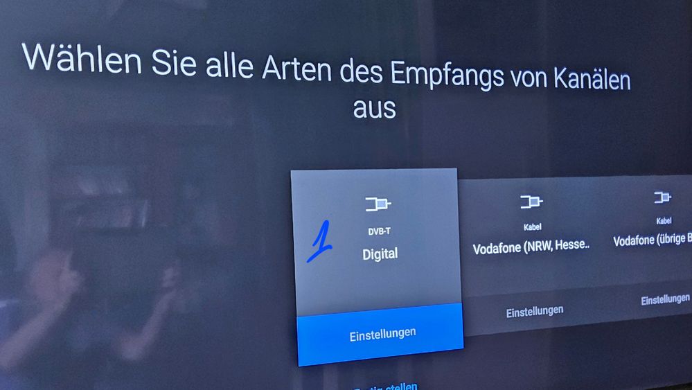

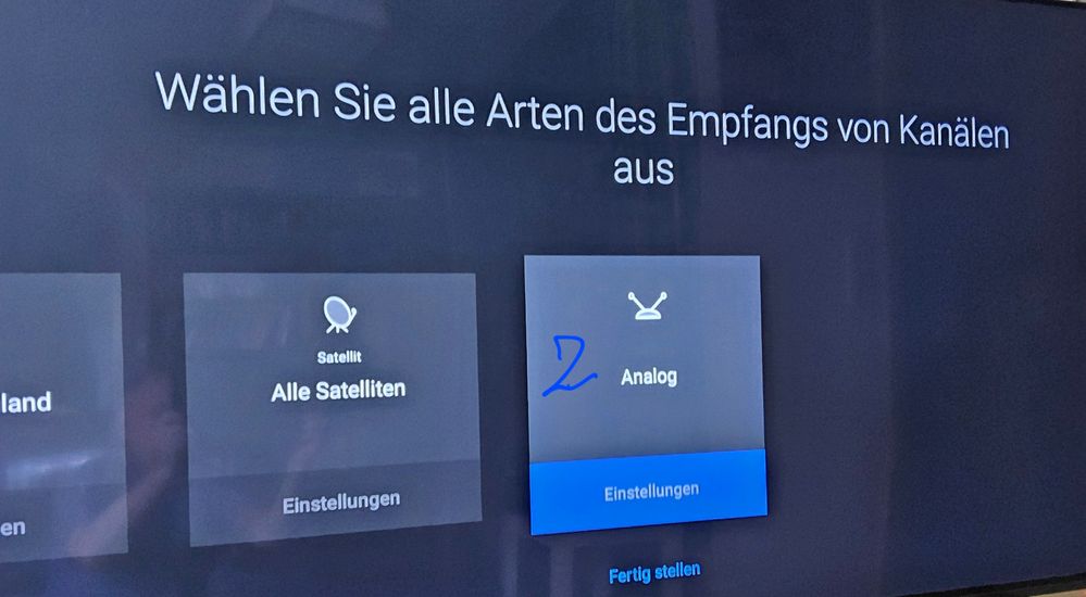

Was ist das Antennenkabel? Es gibt 2 Kabel, ein schwarzes, das an die FritzBox angeschlossen ist und in der Steckdose steht TV, und ein weißes, von dem Sie sagten, dass es für Radio ist!! Und es ist dieses Kabel, das, wenn es nicht in der GigaBox installiert ist, nur blinkt und nichts angezeigt wird, nur wenn ich es einstecke.
Um auf dem Fernseher nach einem Sender zu suchen, haben Sie 3 Möglichkeiten Kabel (Vodafone 2 x und Pyür)
3 Satellitenoptionen, die ich gar nicht habe, eine digitale Option und eine analoge Option, die in beiden Fällen keinen Kanal anzeigt.
Ich weiß nicht, wo ich DVB-C finden kann, die Sender, die ich gestern Abend auf dem Fernseher gesehen habe, waren auf der Option Kabel Vodafone Rheinland Pfalz, aber zum Fernsehen muss ich das weiße Kabel von der Steckdose an der GigaBox angeschlossen lassen Wenn ich Vodafone-Sender sehen möchte, muss ich die GigaBox einschalten. Wenn ich Fernsehsender (ARD, ZDF und Regionalsender) sehen möchte, muss ich die GigaBOx ausschalten, beides funktioniert nur, wenn sie mit dem Adapter verbunden sind.
